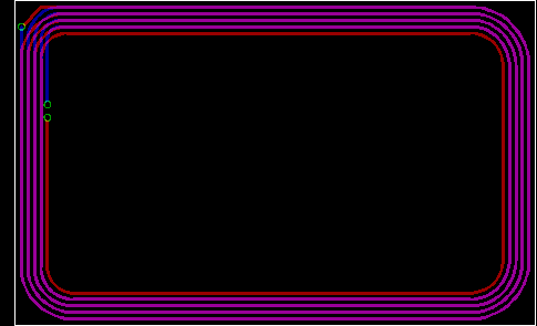

weiß jemand wie man (näherungsweise) eine gedruckte Induktivität wie im
Anhang berechnen kann ? Die Platine hat eine Größe von 80 x 50 mm. Alle
Formeln die ich finden konnte wollen ein "l" (Länge) eingesetzt haben,
aber die Spule hat ja, abgesehen von der Platinendicke, ein l von 0.
Kurz noch das Bild erklärt: Dei beiden Lötaugen links mitte sind die
Anschlüsse der Induktivität. Vom unteren Punkt geht's gegen den
Uhrzeigersinn spiralförmig nach aussen, dann mit einem Via auf die
Unterseite der Platine und wieder gegen den Uhrzeigersinn spiralförmig
nach innen.
Das Gebilde soll als Antenne für einen RFID Leser (125 kHz) eingesetzt
werden.
