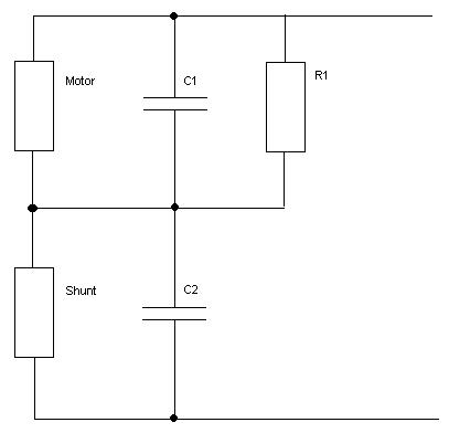

Kondensator zwischen Shunt und ADC
Ich glaube da bist Du eine Falle getappt.
Da Du höchstwahrscheinlich den Shunt differentiell abgreifst, mußt Du
natürlich "beide Seiten" puffern - also brauchst Du zwei Kondensatoren.
Vor diese müssen natürlich nochmal Widerstände, da sonst die
Ladungsunterschiede über den Shunt (schnell) ausgeglichen werden.
Mit nur einem Kondensator kommst Du aus, wenn Du auf analogem Weg die
Differnenz über dem Shunt ermittelst - dann tut es eine R-C-Kombination.
Warum muss er denn beide Seiten puffern? Der Kondensator parallel zu
seinem Shunt würde sich gegen eine Spannungsänderung zwischen den beiden
Shuntanschlüssen "wehren" und genau diese misst er doch auch. Wenn man
jetzt beide Seiten den Shunts "anhebt", dann sollte das den Diff Eingang
doch nicht kümmern (Gleichtaktunterdrückung) und den Kondensator erst
recht nicht.
Was übersehe ich da?
Gruß Philipp
@Philipp:
Ein Shunt liegt üblicherweise im Bereich <1 Ohm.
Wie hoch muß also die Kapazität des Kondensators sein, damit er diesen
Quasikurzschluß lang genug überbrückt, um dem ADC eine konstante Last am
Shunt vorzuspiegeln ?
Ok da hast du natürlich recht :)
Aber das Problem hast du doch auch mit 2 Kondensatoren, da gleichen sich
die Ladungen dann über diese paar milliohm aus und sind dann genauso
schnell auf gleicher Spannung wie der eine leer wäre oder nicht?
Gruß Philipp

Dein Schaltplan ist nicht sehr aussagekräftig. Da C2 parallel zum Shunt
ist, wird er wie antworter schon geschrieben hat sofort entladen. Der
Kondensator parallel zum Motor stabilisiert dein Signal auch nicht.
Soll die untere Linie GND sein? Wenn ja dann hast es ja eh nicht
differentiell sondern kannst die Spannung am Shunt einfach gegen GND
messen. Dazu gehst du mit einem Widerstand aus dem Teiler vom Motor und
Shunt auf einen C gegen GND und an diesen C kommt dann auch der AD
Wandler.
Gruß Philipp
