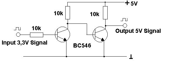

Signal kommt von einem Funkmodul 3,3 Volt Pegel zum Tiny
gruß und danke Gerhard

das mit dem 4,7 kOhm gegen 5 Volt funktioniert nicht,
da ein 3,3 Volt Signal vom Funkmodul kommt.
aber ich habe das Datenblatt (lange Version) nochmal studiert
da steht das ich 4,2V als High brauche, ich habe nur die 3,3V
jetzt werde ich mal alles umbasteln auf 3,3 Volt
und hoffen das es funktioniert
gruß Gerhard

Gast #482686
Hi Johannes,
die zwei hat er wahrscheinlich genommen um die selbe logik zu bekommen:
high (in) == high (out)
bei einem wäre high (in) == low (out) und umgekehrt.
Sicher hätte man das auch softwaremäßig lösen können.
Marc
