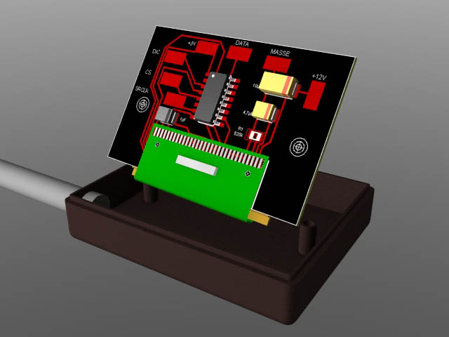

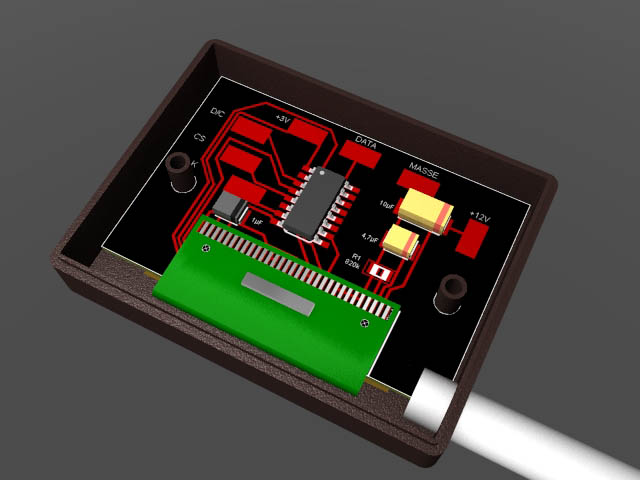

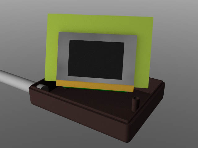

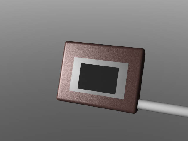

Die Schaltung wird für einen Kettenöler, Motorrad, verwendet. Hab mal
ein paar Bildchen meiner ersten Vorvisualisierungen angehängt. Das ist
noch eine alte Version mit LevelShifter-IC, den hab ich bei der
aktuellen Version rausgeworfen. Der eingesetzte ATmega88 wird direkt mit
3V betrieben da brauch ich den nicht mehr.
