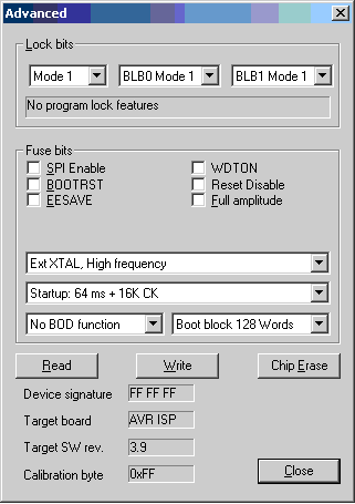

Vorhin habe ich mit dem einstellungen des Avr-Prog etwas
herumexperimentiert (siehe angehängter Screenshot).
Und zwar hab ich einfach aus Neugierde mal an den Clockeinstellungen
rumgestellt. Angeschlossen ist am Chip ein 18MHz Quarz.
Im Programm habe ich dann testweise einfach zwischen den verschiedenen
Clockmodi herumgestellt. einmal auf "externe Clock" dann auf Extern XTAL
low frequency, dann "extern XTAL Medium Frequency" und dann auf die
"extern High frequency". Jetzt versuche ich wieder auf intern 8 MHz
umzustellen, aber es rührt sich nichts. Wenn ich auf "read" klicke,
zeigt er immer wieder "extern XTAL High Frequency" an.
Habe ich mir den Chip damit zerschossen? Wenn ich einen "frischen"
AtMega8 in den Sockel setze, bekomme ich bei Read die interne 1MHz
"standardeinstellung" angezeigt.
Dass ich versehentlich Lockbits gesetzt habe kann ich mir nicht
vorstellen.
Kann ich den Controller wegschmeißen oder kann ich die 2,30 Euro retten
MfG Krömer

Du lässt wohl garnicht aus wie? "SPI Enable" steht letztlich für "ISP
Enable" und ohne ISP geht nur noch "parallel programming" (lies: STK500)
oder Chip wegwerfen.

Nein, daran kann es nicht liegen, da sich die SPIEN-Fuse im ISP-Modus
gar nicht ändern lässt. Da haben sich die ATMEL-Ingenieure doch mal was
feines ausgedacht...

Nochmal: per ISP kannst du dir den ISP nicht abdrehen. Ich tipp
eher mal so wie du darauf, dass er sich die Takteinstellung
weggefust hat. Sobald die einmal weg ist, geht nichts mehr.

Ansonsten besteht noch die Möglichkeit, dass der Resetpin zum I/O-Pin
umgeschaltet wurde, dann geht ISP auch nicht mehr.

Bei Vielen ist zwar SPIEN nicht erreichbar aber RESETDSBL womit man den
Reset abschaltet... gleicher Effekt. Und diese Fuse sit beim Mega8 mein
ich auch vorhanden weil auf Reset ein I/O Pin liegt.
