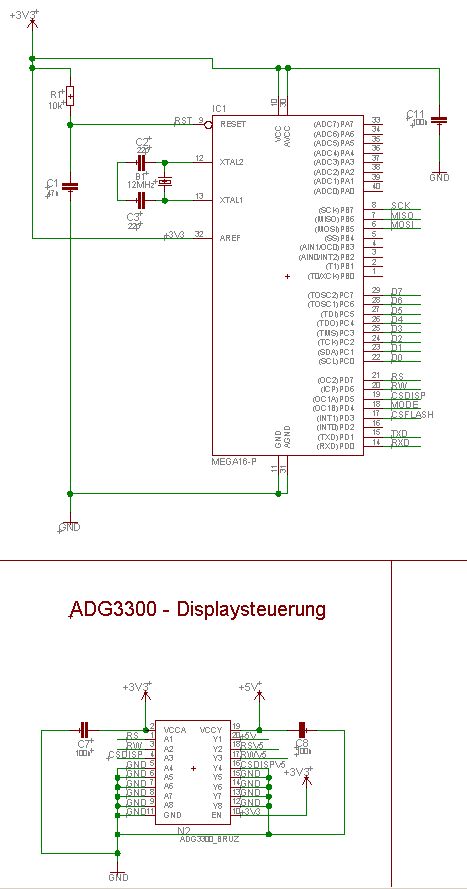

Hallo Leute,
mein Kollege und ich hängen an unserem Maturaprojekt fest. Wir festen
einen ATMEGA 16P, welcher mit 3.3V versorgt wird. Wir möchten mit diesem
Prozessor ein 5V Display über den PORTC ansprechen. Da wir mit
unterschiedlichen Spannungen arbeiten, haben wir einen ÁDG3300 von Firma
Analog Devices zwischen die beiden Bauteile gehängt. Ein ADG 3300 ist
ein Logic Level Translater welche einfach die 3.3V auf die 5V wandelt.
Wir haben nun folgendes Problem. Wir können zwar erfolgreich auf HIGH
gehen, aber wenn der Prozessor wieder auf LOW geht bleibt der HIGH
Zustand am Display erhalben. Vielleicht kennt jemand von euch das
Problem und kann uns helfen.
Danke im Vorraus.

Ansonsten wäre es vielleicht hilfreich, wenn du hier mal einen
Schaltplan einstellst - wie sollen wir raten können, was ihr falsch
gemacht habt??

Wir glauben es liegt an der Bidirektionaltität des adg. Deswegen
versuchen wirs jetzt mit einem unidirectionalen. Kennt ihr da ein
Produkt außer dem MAX3004eup der kann nämlich nicht geliefert werden
greets martin
