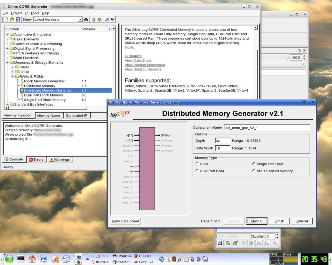

Gast #483944
Dein Stichwort ist distributed RAM. Ich würde mich nicht verlassen das
aus dem VHDL Code (array) ein solcher RAM erkannt und benu8tzt wird. Am
besten die wirfst mal den Coregen an. Dort wählst Du Speicherelemente
aus, gibst die Größe etc an und wählst als Realisierung Distributed RAM
an. Dann kommen hinten die Files raus die du einbinden kannst. Ich hab
mal nen screenshot drangehängen
