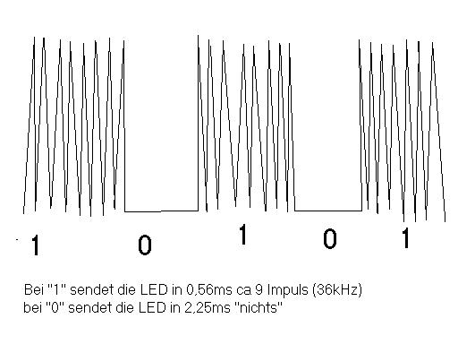

von Axel(ojojo) (Gast)
Ich hab mal was gemalt :-)
wie so eine Frequenz aussehen könnte
wenn ich mich irre korrigiert mich bitte
jo
Axel
von Ingo B. (Gast)
ja, so sieht das aus.
Wenn du eine Fernbedienung simulieren willst, musst Du modulieren.

von josef angermeier (Gast)
AHA! dank axels bild hab ich das blitzschnell kapiert was mit
moduliertem licht gemeint ist. schön. Das war also die "trägerfrequenz".
ok, also meine samsung fernsteuerung benötigt eine frequenz von 37.9khz.
rein zuffällig hab ich glücklicherweise ein sendediode und empfangsmodul
von 38khz gekauft, das müsste doch gehn, oder?
Danke, dass euch mein Bild gefallen hat
ich hab mich da nur leicht verrechnet:
bei 38kHz gibt es natürlich 38 Impulse pro ms
und in 0,56ms sind das dann 20 (genauer 20,16)
jo
Axel

Ich habe die Modulation so programmiert.
z.B.: 36kHz
LED=1;  // IR LED einschalten
delay_us(13);  //wartezeit von 13 Mikrosekunden
LED=0;  // IR LED einschalten
Darüber noch eine Schleife und fertig... aber ich denk das muß man einem
Informatiker nicht vorschreiben.
