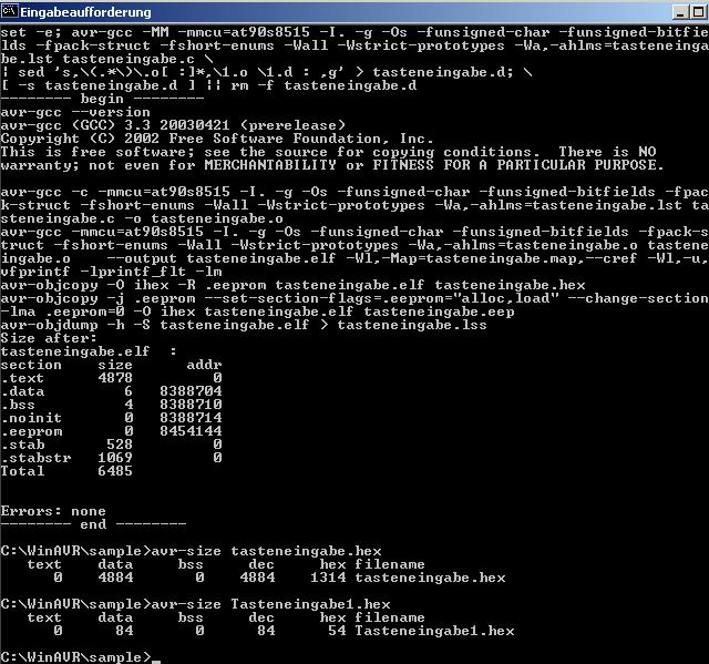

Wie schaffe ich es die Größe des kompilierten Codes kleiner zu bekommen?
Während ich mit dem ICC für eine einfache Routine einen kompilierten
Code von ein paar Bytes bekomme, erhalte ich für denselben Sourcecode
mit avr-gcc kompiliert, mehrere KBytes. Trotz der eingeschalteten
Optimierung im makefile mittels der s Option.
Ich habe einige Hindeutungen auf ein Tool namens avr-size im /bin
Verzeichnis gelesen welches den code kleiner machen soll, aber die
Erklärungen waren mir bisher zu kryptisch.

Wie optimierst du? Die Option für möglichst kleinen Code heißt -Os.
Wie stellst du fest wie groß das Ergebnis ist? Ich hoffe du vergleichst
nicht die Größe der Hex- oder Elf-Dateien. Probier's mal mit avr-size
irgendwas.elf/irgendwas.hex ("text"). Kleiner machen kann man damit aber
nichts.
Und warum schreibst du nicht ins AVR-GCC-Forum?
Aber s ist als option doch schon im Makefile gesetzt.
Und verglichen habe ich den generierten *.hex Code vom icc Compiler und
den generierten .hex Code vom avr-gcc compiler. Und der Unterschied
waren !!13KB!!
Also wo soll ich da noch optimieren ?

Ich habe mal das ganze compilierte Teil inklusive makefile und
dosausgabe als Bild gezippt und angehängt vielleicht findet jemand ja
das Problem. Ich untersuche gerade das makefile auf eventuelle
"Problemzonen".
Aber vielleicht ist ja jemand schneller als ich.
tschö
Admin Persönliche Seite
http://www.mikrocontroller.net/attachment.php/27328/ausgabedos.jpg:
Sieht so aus als würden da haufenweise unnötige Bibliotheken dazugelinkt
(-lprintf_flt, -lm, ...). Keine Ahnung warum das im Standard-Makefile so
drin ist. Wenn du "von Hand" kompilierst, funktioniert alles wie
erwartet:
  avr-gcc test.c -mmcu=at90s8515 -Os -g -o test.elf
  avr-objcopy -O ihex test.elf test.hex

habe jetzt diese 2 zeilen im makefile auskommentiert und siehe da, laut
avr-size:
744 statt zuvor 5536. Ist zwar immer noch leicht grösser als die 674 mit
dem speziell angepassten makefile, aber ich will ja nicht meckern... :o)

Sorry to post in English.
The sample makefile in the latest WinAVR release, 20030424, has a "bug".
Comment out the line:
LDFLAGS += -Wl,-u,vfprintf -lprintf_flt
to
# LDFLAGS += -Wl,-u,vfprintf -lprintf_flt
and that will dramatically reduce your code size. This line links in the
floating point printf library, which is huge.
You can leave in:
LDFLAGS += -lm
as this will not increase the code size. This will link in the math
library, but it will only include functions if you use them.
Sorry for the inconvenience. This will be corrected in the next release.
Eric Weddington
