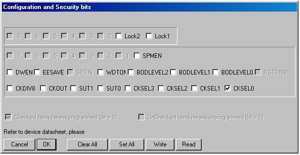

Im Anhang ist eine Bild vom Ponyprog2000 fuse Editor wie ich denke das
es richtig ist.
Wäre toll wenn mir jemand die Fragen oben erklären könnte und sagen ob
die Einstellungen im bild Ok sind.

Ach ja. Dein Pony Bild. Ich denke mal das muesste stimmen.

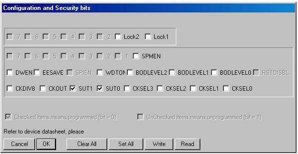

Im Anhang ist nochmal ein anderes Bild vom Pony-Fuse. Würde das auch
gehen?
Wenn ich es richtig verstanden habe bedeutet das erste Bild:
"External Crystal/Ceramic Resonator + Frequency Range 8.0MHz - + Ceramic
resonator, slowly rising power 14CK + 65 ms"
Das zweite Bild würde bedeuten:
resonator, Ceramic resonator, fast rising power 14CK + 4.1 ms"
Spielt das eine Rolle was man beim Start-Up für ein delay einstellt?

Ups, hier das zweite Bild
> gehen?
Ich denke: ja (ist schon spät)
Das wichtige ist, dass die CKSEL1 bis CLSEL3 alle nicht
angehakt sind. Das heist dann: externer Quarz
Ich hab meine konservativ eingestellt. D.h. slow rising power.
Dann wartet der µC ein bischen länger, bis er loslegt. Die
paar ms sind mir sowas von egal.
Das kannst du auch ausprobieren.
Es geht hier um die Zeit nach dem Anlegen der Spannung.
Wenn der µC nicht damit klarkommt, gibst du ihm einfach
die Spannung und tippst den RESET Anschluss mal kurz auf
Masse. Dann läuft er auf jeden Fall (wenn die Quarzeinstellung,
also CKSEL1 bis CKSEL3, stimmt).
