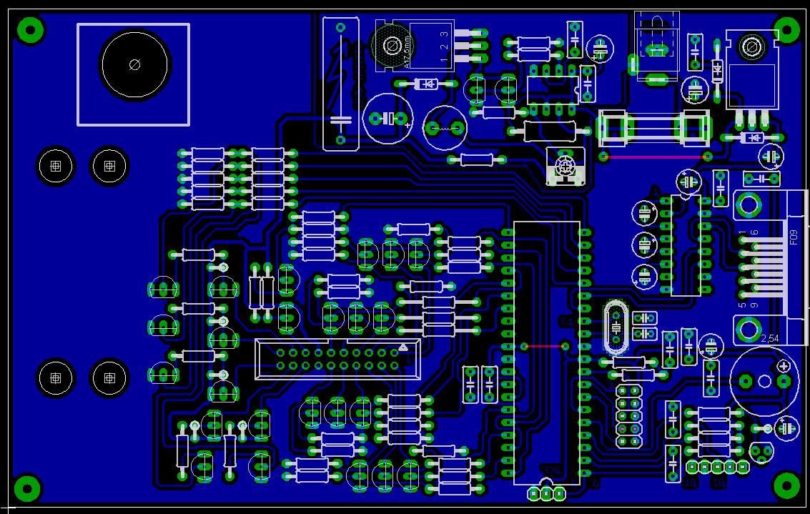

Ganz genau! Da hat der Falk recht. Und bedrahtete Sachen sind meist einfacher zu routen, weil die so groß sind, dass man sie auch ab und an mal als Brücken nutzen kann. Layout dauert grundsätzlich lang. Aber wichtig ist halt, dass man Bauteil die zusammen gehören auch nah aneinander platziert. Hier mal n Beispiel. Dafür hab ich aber auch, hmm... bestimmt gute 2 Tage Fulltime gebraucht. Sind 4 Seiten Schaltplan. Aber nur 2 Brücken! :D

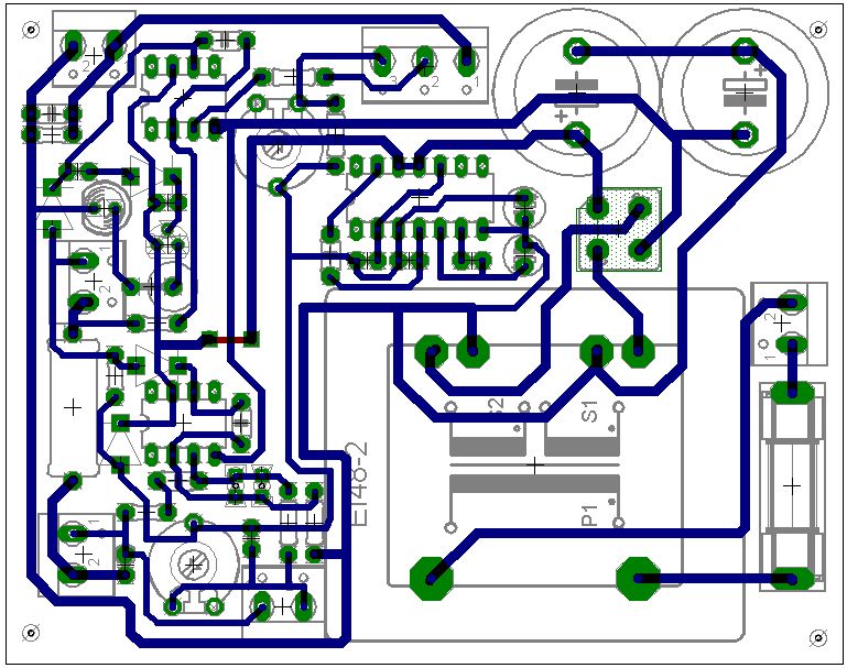

hier mal ein Beispiel von mir. Ich habs nun beim zweiten Versuch auf 3 Drahtbrücken geschafft. Beim ersten Versuch war unter 6 Brücken nix mehr zu machen, da hatte ich eine ganz andere Aufteilung gewählt. Deshalb die Frage. Erst hatte ich übrigens alle R stehend gewählt, wenn ich dann drunter durch musste habe ich das Gehäuse größer gemacht. Ich persönlich wäre so zufrieden, aber ich will die Schaltungen hier veröffentlichen, da solls schon ein wenig professioneller aussehen.
#484610
mmh...ich glaube eher, dass Du bei der Brücke keine Lust mehr hattest ;-) Der Weg der Leiterbahn ist doch klar; geht doch auch ohne Brücke... mmh, wer findet den passenden Weg? (hab ihn bereits...)
eine Brücke hab ich, aber weiter komme ich nicht.
#484662
Und gewöhn dir vielleicht an, Leiterbahnen im 45° Winkel zu verlegen. Wenn du dir die Platinen nämlich in 5 Jahren wieder anguckst, lässt du dir das Frühstsück durch den Kopf gehen :)

Da hat der Thomas recht. Das ist einfach Leiterplatten-Ästhetik. ;) 2 Brücken find ich übrigens völlig ok. Im Prinzip sinds ja auch nur Bauteile die du halt zusätzlich setzen musst. Passt scho. Aber gesetzt den Fall, du willst nicht diverse Ampere durch die Schaltung schicken, tun es auch dünnere Leiterbahnen. 16mil ist gut. Und 10mil gehen auch locker für Signalleitungen. Und die Dioden sollten schon ein package bekommen, wie sie in echt aussehen. Dann siehst du auch, wieviel Platz die wirklich brauchen. So taugt das wenig.

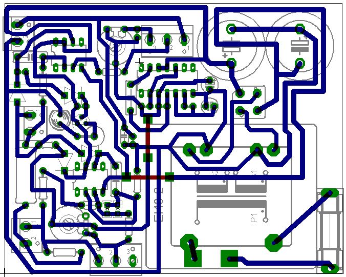

Neuer Versuch: alles 45° nur noch 2 Brücken Die Leiterbahnen könnten dünner sein, aber warum? Probleme hatte ich mit den Dioden, kein Platz zum legen. Wie zeichnet man stehende Dioden?
Hmm... Ähnlich wir stehende Widerstände. Oder sogar genauso. Musst mal in die rcl lib reinschauen. Da ist sowas schon gezeichnet. Nennt sich 207/2V oder so. Und dünner -> weils nicht dick sein muss. Außerdem erkennt man dann sofort, wo Strom fließt und wo nur einfach Signale anliegen die Informationen aber keine Leistung "transportieren". Bei den Brücklen musst du aufpassen. Du liegen fast schon aufeinander. Das gibt Probleme beim Bauen. Außerdem wirfst du die Drahtbrücke noch über nen Widerstand rüber. Das geht auch nicht klar. Aber eigentlich gilt -> Einfach mal machen. Wenn man den Fehler selber erfährt ist das wirkungsvoller als wenn einem das andere erklären. Bleibt einfach länger gespeichert.

Da ich beruflich seit ca. 20 Jahren Layouts mache, möchte ich auch mal ein paar Anmerkungen machen. 1. Zuerst alle Bauteile die mechanisch vorbestimmt sind plazieren, also Steckverbinder, Taster usw.. 2. Bauteile erst mal grob außerhalb der LP nach Baugruppen sortieren, z.B Netzeil 3,3V Regler, 1,8V Regler, RS 232, Can, Controller mit wichtigen Elementen... 3. Ich würde nicht unbedingt darauf achten, dass keine Brücke mehr vorhanden ist, viel wichtiger ist eine gute Leiterbahnführung, es nützt nichts, wenn man, nur um eine Brücke zu vermeiden, dafür mit einer Leiterbahn mehrere Schleifen fährt. Abblock Kondensatoren so kurz wie möglich anbinden, wo nötig sternförmige Masseverbindungen, digitale und analoge Bereiche trennen... 4. Wie schon erwähnt wurde, ist viel Erfahrung notwendig. Ich arbeite übrigens mit einem System von Mentor, 8-lagige Multlayer mit beiseitigen Sackbohrungen, 1500 Bauteilen und 6000 Verbindungen sind keine Seltenheit. Für so ein Layout habe ich dann etwa 7 Wochen zur Verfügung. Den Autorouter kann man meiner Meinung nach bei den heutigen Layoutanforderungen vergessen. Gruß Volker

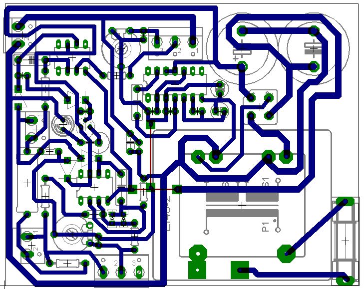

erst mal danke für die Tipps, das mit den stehenden Dioden im Widerstandsgehäuse gefällt mit nicht. Man sollte gleich sehen wo die Anode ist. Bauteile ausserhalb sortieren geht nicht bei der Free-Version. Ich denke so ist es ganz OK Hoffentlich funktioniert auch alles ;-) Wenn ja werde ich die Schaltung in der Codesammlung veröffentlichen.
Schick. Und jetzt schau dir nochmal deinen ersten Entwurf an. Das ist doch ein echter Untersched, oder? Ich finds jetzt gut. Wobei ich mich gerade frage... Wo issn deine Massefläche? Das ist immer sinnvoller als die Masse als Linie durchzuführen.
Ja, ich glaube du hast es jetzt schon nach wenigen Stunden Arbeitszeit selbst gemerkt - Übung macht den Meister. Der Unterschied zu deinem 1. Bild ist doch schon ernorm. Jetzt schmerzendie Augen schon nichtmehr g

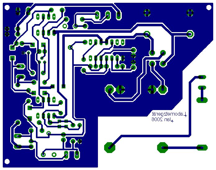

Sooo fertig, Massefläche ist auch drin. Wo kann man sich als Platinenentwickler bewerben? :-)
Ich hab keine Einwände mehr. :) Ätzen (lassen) und dann schauen obs alles geht.

die 100nF am Operationsverstärker fehlen noch?
#485324
Ich würde den Abstand zwischen 230V Seite und Niederspannungsbereich vergrößern. Der Abstand erscheint mir zu gering.
die 100nF löte ich unter die Platine. Abstand wird vergrößert.
