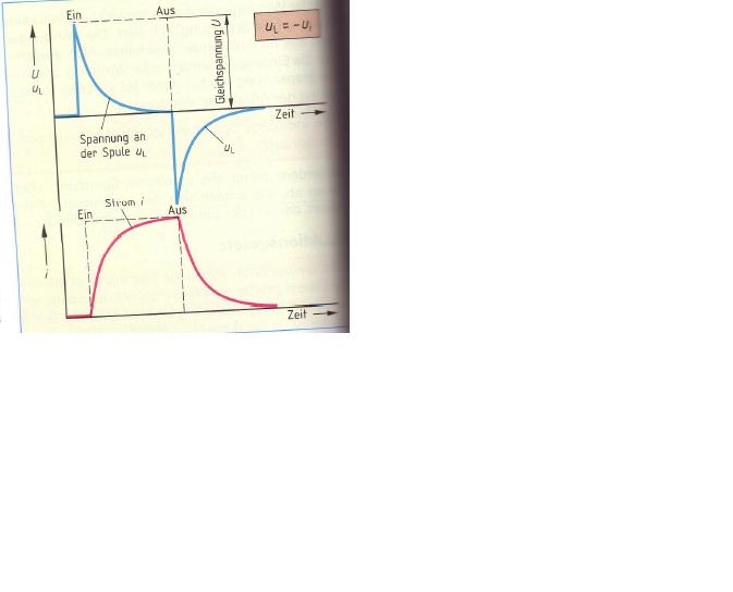

Gast #485191
Ich habe vor mir ein Buch liegen wo der Spannungs und Stromverlauf der
Spule wie beim Kondensator eingezeichnet ist nur das die Bezeichnungen
anders sind.
Spannung bei der beim Kondensator ist wie Strom bei der Spule
Strom beim Kondensator ist wie Spannung bei der Spule
Und somit bei der Spule beim laden entsteht eine Spannungsspitze im
positiven Bereich und beim Entladen eine Spannungsspitze im negativen
Bereich

Gast #485348
> Bereich
Vorsicht. Du darfst Ein- und Ausschaltvorgang nicht analog betrachten.
Wenn du dir die Gleichung u = L * di/dt anschaust, dann sagt diese noch
nichts über Ursache und Wirkung aus.
Beim Einschalten ist keine Energie in der Spule, der ganze Vorgang wird
also durch die von außen angelegte Spannung in Gang gesetzt (Ursache),
das u an der Spule ist also genau so groß, das di/dt ergibt sich
entsprechend (Wirkung).
Beim Ausschalten trennst du die Spule ja vor der Spannungsquelle. Jetzt
ist die gespeicherte magnetische Energie die treibende Kraft. Durch das
Ausschalten zwingst du der Diode ein (negatives) di/dt auf (Ursache),
das (mitunter hohe) u ist die Wirkung.
Somit kann beim Einschalten keine Spannungsspitze entstehen, beim
Ausschalten dagegen sehr wohl.

Gast #485740
@ bernd rüter
da ist dieser spannungsverlauf nach dem ich mich gerichtet habe. und da
ist ja ersichtlich dass auch beim einschalten wenn sich das magnetische
feld aufbaut und der strom langsam steigt auch eine spannungsspitze in
positiver richtig entsteht obwohl angeblich noch keine energie besteht.
nach dieser skizze ist ja die spannung nicht entgegengerichtet somit
müßte ja eigentlich gleich der ganze strom fließen.
@ mechatroniker
was bedeutet analog betrachten.
brauch ich eigentlich freilaufdioden nur bei relais oder verwendet man
die sobald eine spule vorkommt.
durch diese freilaufdiode entsteht da nicht ein kurzschluß in der
schaltung. denn man sagt ja der strom sucht sich den weg mit dem
geringsten widerstand. somit wäre das ja durch die diode, wäre dann
nicht die folge dass der strom nicht in die restliche schaltung fließen
würde.
(Firma: Promaxx.net) #485843
@ XY ungelöst
In dem Diagramm siehst Du die Spannung über die Spule. Wenn Du noch die
Spannung addierst (Masche!), die Du anlegst, dann hebt sich die Spannung
auf.
Zündfunken werden auch immer im Moment der Unterbrechung des Stromes
durch die Primärwicklung erzeugt...
Alte Kreidler-Fahrer wußten sowas noch...
Die Diode wird parallel zur Spule geschaltet - ABER SO, daß im normalen
eingeschalteten Zustand kein STrom durch die Diode fließt, sie muß da
natürlich sperren. Beim Ausschalten fließt der Strom weiter durch die
Spule raus - rein in die Diode - durch die Diode - rein in die Spule...
Mensch in flüssigen Wasserstoff wäre daß ja ein Perpetuum mobile - äh -
Superleiter.
BTW: Superleiter werden nur alle paar Jahre mal "geladen"
