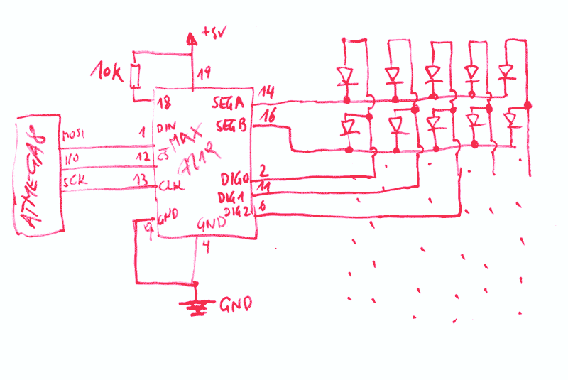

Ich steuere einen LED-grid mit 6x6Leds ueber einen Max 7219 und Atmega8
an. Funktioniert alles bestens soweit, bis auf ein kleines Problem. Wenn
ich alle Register auf 00 setze (alle LEDs abdrehe) dann glimmen alle
noch ein bisschen. Ich verwende rote LEDs und fuer jede spalte einen
vorwiderstand von 1kohm. Wo liegt das Problem? Muss ich den
Vorwiderstand erhoehen?
danke

von Peter D. (peda)
Zeig dochmal Deinen Schaltplan.
Da wird nichts auf GND gelegt, die LEDs hängen direkt zwischen den
Anschlüssen.
Und wozu die 1k Widerstände, dann glimmen die LEDs doch nur, wenn sie an
sind.
Schau Dir doch einfach mal das Datenblatt an, da ist der Schaltplan
drin.
Bei mir laufen die MAX7219 alle einwandfrei.
Allerdings kann es sein, daß Du ihn durch die Überspannung (fehlender
Elko) schon geschrottet hast.
Peter
von Julia Kristeva (Gast)
hi,
sorry, wollte die schematic schnell im eagle zeichnen, aber habe den
max7219 nicht in der part-bibliothek gehabt. deshalb schnell mit stift
und papier eingescannt.
danke
julia
von Peter D. (peda)
Versuchs mal mit Kathode an die Digits, dann klappts auch mitm Maxim.
Peter
Mit den Kathoden an Digits und den Anoden an SEG leuchtet nun gar nichts
mehr :( . Mein Programm vom Atmega8 schickt alle 500ms 0x00 und 0xff,
also "verpolung" softwareseitig kanns nicht sein.
danke
Julia

Sekunden anschalten, danach wieder ausschalten und in einer
ENDLOSSCHLEIFE VERHARREN.
Warum?
Weil:
1.) Wenn die LEDs wie gewünscht für 0,5 Sekunden aufleuchten, bedeutet
    das, dass die "delay(500);" wirklich 500ms verzögert.
2.) Wenn die LEDs danach weiterhin leicht vor sich hin flackern würde
    dies auf ein HARDWAREPROBLEM deuten. Anderenfalls wäre der Fehler
    dann doch im ursprünglichen PROGRAMMCODE zu suchen.
Gruß,
Magnetus
von Magnus Müller (Gast)
Ok... ich hab den (Hardware-) Fehler gefunden... Erklärung kommt
gleich...
Peter hat definitiv Recht. Der Sinn des Lebens eines MAX7219 besteht
darin, (7Segment-) Displays mit gemeinsamer KATHODE anzusteuern.
Mist... Freundin ruft... muss wech... ;)
@magnetus
> Du hast nicht ganz verstanden, was ich damit bezwecke:
> Das Programm soll (zu Testzwecken) alle LEDs für die Dauer von 0,5
ah sorry, fehlleitung in meinem hirn. habs verstanden und werd es morgen
gleich ausprobieren!
aber, sehe nicht wirklich einen Unterschied (bis auf optisch) zwischen
einem 7-segment Display und einem LED-Grid, welches genauso gemeinsame
Kathode besitzt. siehe mein schaltplan ;)
lass sie nicht warten ;)
danke trotzdem && melde mich bei erfolgen
Julia
> Was passiert, wenn du dein void loop() wie folgt gestaltest?
void loop()
  //printString("blank\n");
  max7219_all(0xff);
  delay(500);
  max7219_all(0x00);
  while(1);
die leds leuchten fuer 500ms auf. danach gehen sie einen zustand ueber
sie leicht aufleuchten in unregelmaessigen abstaenden? irgendwie siehts
wie ein massedefekt aus? oder doch ein fehler in der schaltung?
Loesung/Fehler gefunden!
hoppla zunaechst 10k widerstand nicht auf ISET sondern auf Vc. und
magnetus hat natuerlich recht:
die gemeinsame kathoden auf DIG0-DIG8.
danke fuer eure hilfe!
