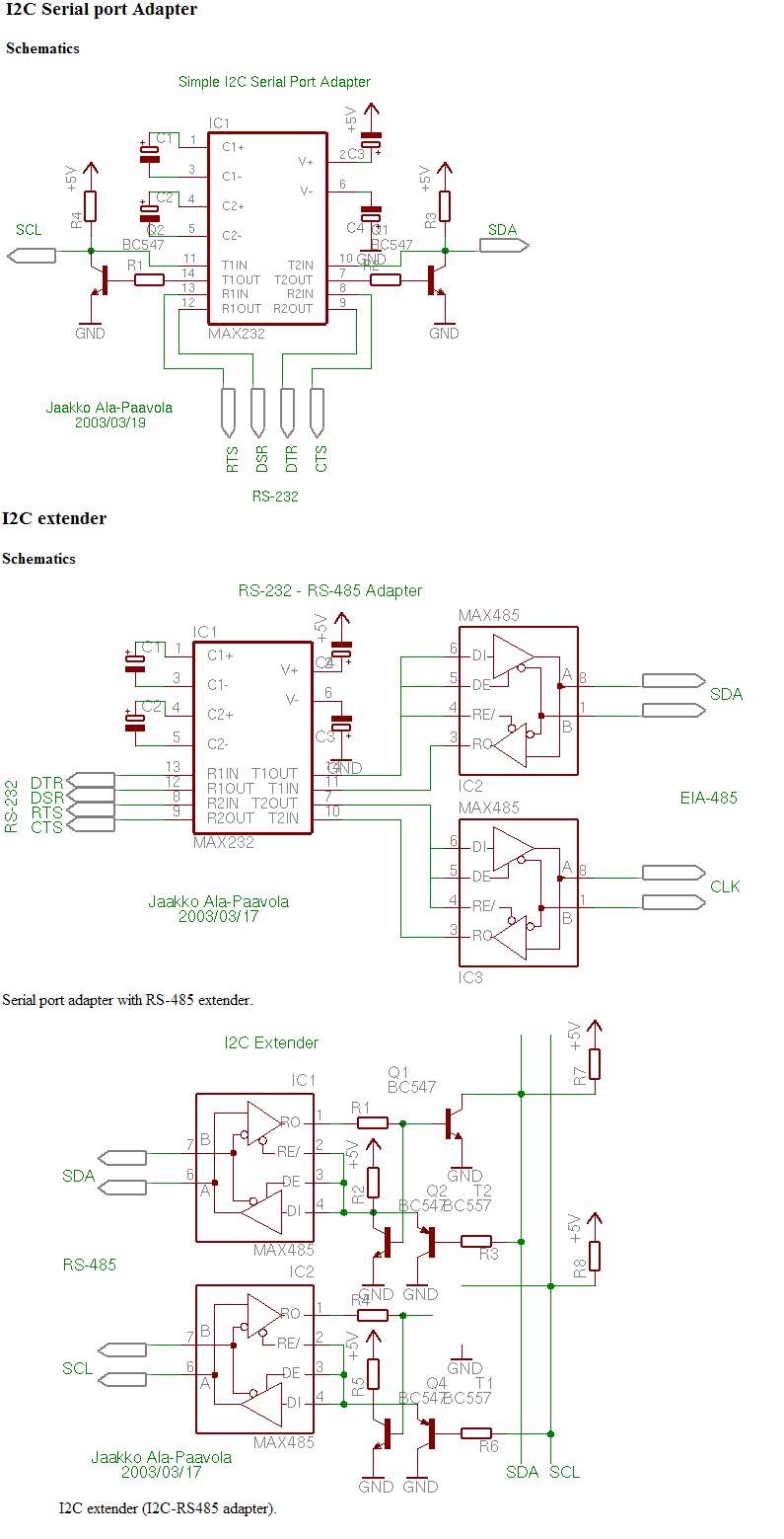

Es wird ein einfaches RS232 I2C Interface beschrieben (wie auf vielen
Seiten).
Außerdem gibt es die Beschreibung für zwei I2C Extender. Eine für den
Master und eine für die Slaves.
Ist es vielleicht wirklich so einfach den I2C Bus auf viel großere
Reichweiten zu bringen? (siehe Dateianhang)
Im Grunde ist es ein RS485 BUS, über den das I2C Protokoll übertragen
wird.
Könnte man auf dieser Basis einen Haus Bus basteln (6 Adern)? Leider
gibt es keine Informationen über die Größen der Widerstände und
Kondensatoren. Für ein Haus würde ich eine andere Lösung wählen, aber
für eine Wohnung und den Einstieg währe es eine gute Lösung.
Vielleicht kann ein Elektroniker die Widerstände und Kondensatoren
berechen, falls diese Schaltung überhaupt laufen würde.
Was haltet Ihr von den zwei I2C Extender Schaltungen?
Gast #486147
I2C ist mitunter bidirektional, je nach Bauart einer Node können
Zustände auftreten, in denen neben dem Master auch der Slave den Bus auf
"0" zieht (http://www.i2c-bus.org/clockstretching/). Mit den skizzierten
RS485-Varianten ist das m.E. nicht möglich.
Man sollte also das Verhalten aller jemals einzusetzenden Slaves genau
kennen, und wissen dass dies nicht auftreten kann. Allerdings ist
solches clock stretching grad bei Slaves, die aus einem Microcontroller
bestehen, manchmal ganz nützlich.
OP #488316
Danke für die zahlreichen Informationen. Ich habe ein wenig weiter
Gesucht und werde jetzt den original P82B715 Bus Extender nehmen.
Ich glaube, damit habe ich am wenigsten Ärger. Den schalte ich einfach
nach dem Master und vor jedem Slave. Somit kann man theoretisch auch 2m
Stickleitungen legen.
