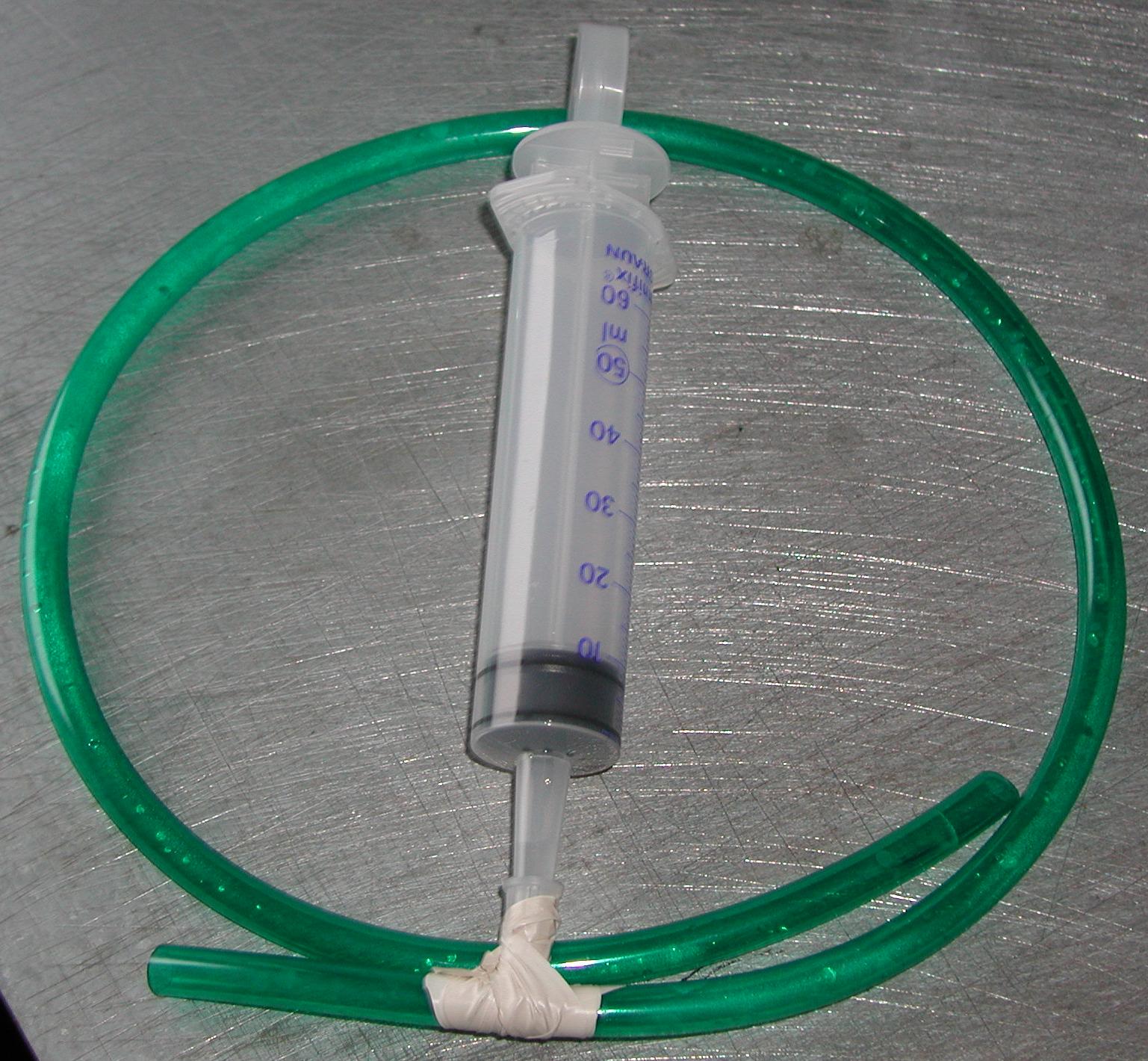

Ich benutz auch so ein Küvettenätzgerät und da ich es nur selten brauche
fülle ich immer in eine Chemikalienflasche um. Ich benutze dazu einfach
ein Aquarienschlauch und sauge mit einer Einwegspritze an (gibts in der
Apotheke, kosten paar Cent).
Schlauch mit Wasser füllen und dann schnell in die Küvette stecken ist
mir zu umständlich...
Ein Gewicht am Schlauchende ist nützlich damit er am Grund ansaugt, ich
verwende ein 40cm Glasrohr an dessen Ende ich dann den Schlauch dran
hab. Dauert zwar mit dem dünnen Schlauch etwas länger, aber dafür keine
Sauerei.
