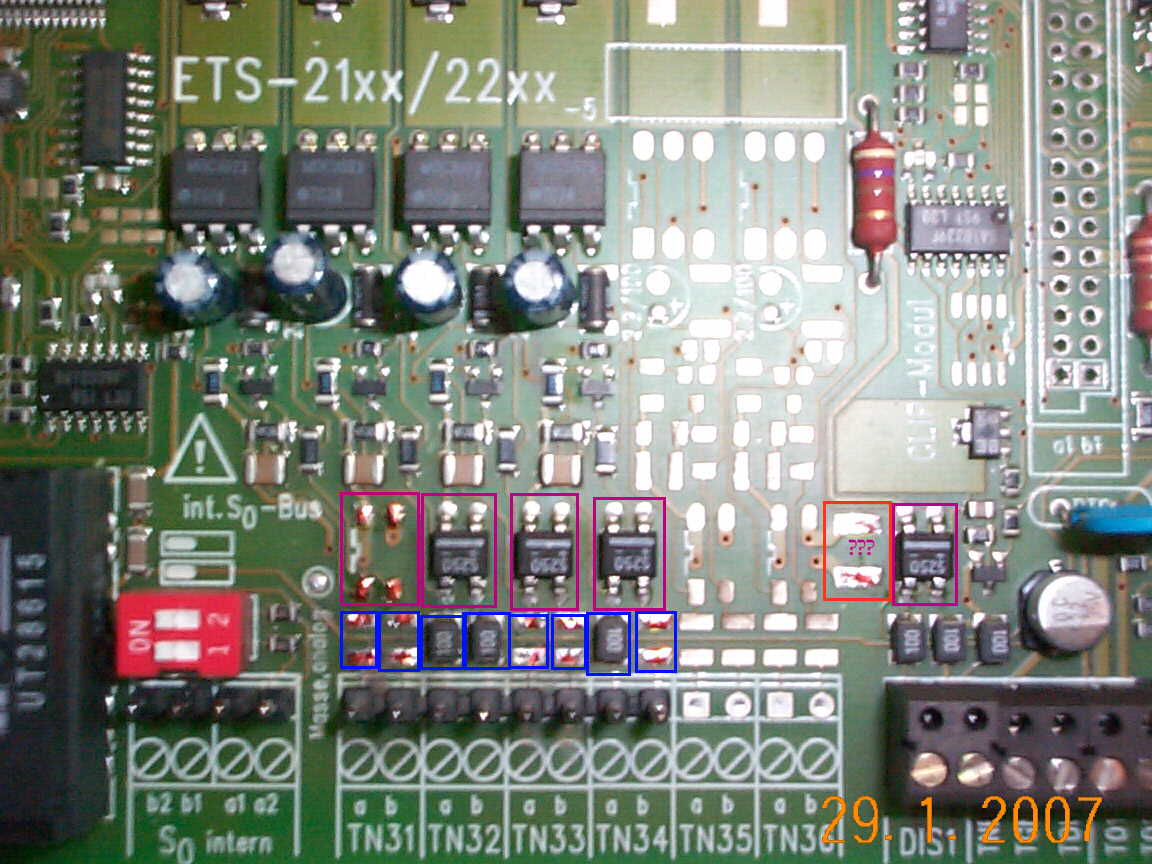

hoffentlich kennt jemand die farblich markierten Bauteile aus einer vom
Gewitter zerstörten Telefonanlage Auerswald 2204 und verrät mir, was das
für Teile sind. Sorry für die bescheidene Bildqualität, aber meine alte
Digicam gibt nicht mehr her.
Auf den blau markierten Flächen sind schwarze Bauteile mit den Maßen
3x2x2mm und dem Aufdruck 100. Widerstände mit 100 Ohm sind es nicht,
weil der Widerstand gerade mal 1,6 Ohm beträgt. Meine Vermutung:
Minidrosseln mit 100 uH Induktivität, aber sicher bin ich mir überhaupt
nicht. An diese Teile werden unmittelbar die analogen Telefone
angeschlossen.
Auf den violett markierten Flächen sind Teile mit dem Aufdruck S250,
dahinter ein weißer Strich und dahinter 2 Pins mit der Kennzeichnung +
und -. Meine Vermutung: Gleichrichter, aber auch da bin ich mir gar
nicht sicher. Unter Spannung messe ich mit Multimeter 34,5 Volt
Gleichspannung an den mit plus und minus markierten Pins. An den beiden
anderen Pins messe ich auch 34,5 Volt, aber "seitenverkehrt".
Auf der rot markierten Fläche hat's ein größeres, schwarzes Bauteil
regelrecht weggesprengt. Das rauszukriegen wird wohl am schwersten
werden.
Danke für die Hilfe und viele Grüße
Roland

wie es aussieht, gehen die Teile ja direkt an die Anschlüsse der
Analog-Ports?
Drosseln und Überspannungsschutz könnte das sein.
Rund 34V als Speisespannung passt auch durchaus.
Die Frage dürfte eher sein, wo der Blitz rein ist.
Die Chancen stehen 50:50, daß der Rest auch nur noch Schrottwert hat.
Überspannungsschäden können ein endloses Hobby werden, weil Teilausfälle
z.B. von ICs durchaus nicht immer gleich bemerkt werden.
Geht an dem Ding überhaupt noch etwas?
Gruß aus Berlin
Michael

ja, die Bauteile mit der aufgedruckten 100 gehen direkt an die analogen
Anschlüsse. Wenn es Drosseln sind, müßte die aufgedruckte Zahl 100
mikrohenry bedeuten, oder ist damit ein anderer Wert gemeint?
Kannst Du mir für diesen vermuteten Überspannungsschutz einen Typ
nennen, nach dem ich datenblattmäßig fahnden kann? Allerdings ist mir
bisher kein Überspannungsschutz untergekommen, der mit + und -
gekennzeichnet war. Die Dinger erinnern mich von der Optik her stark an
SMD-Gleichrichter.
Ob an der Anlage überhaupt noch was geht entzieht sich bis dato meiner
Kenntnis, weil ich mich noch nicht getraut habe, das kaputte Ding wieder
an den NTBA zu hängen. Die Spannungsregler sind jedenfalls nicht defekt,
weil sie die angegebenen Ausgangsspannungen abgeben. Von den etlichen
grünen und roten SMD-LEDs leuchtet jedoch keine einzige.

naja, da wir nun wissen, daß es Graetzbrücken sind, würde ich mal davon
ausgehen, daß sie mit Rufanschaltung/Schleifenerkennung usw. zu tun
haben.
Eigentlich sollte der analog-Kram auf die direkte Funktion wenig Einfluß
haben.
Die Anlage muß prinzipiell ja auch ohne angeschlossene Apparate gehen,
die muß auch bei Kurzschluß/Erdschluß/Fremdspannung (in Grenzen) an
einem oder mehreren Analog-Leitungen gehen.
Sonst wäre sie nicht Telefon-Anlage geworden...
Wenn garnichts leuchtet, obwohl die Betriebsspannungen scheinbar
stimmen, wird es wohl Prozessor oder Bauteile, die am Bus hängen oder
Teile von dessen Außenbeschaltung auch erwischt haben.
Ob das noch lohnt, da zu suchen?
Irgendwo muß das Ding ja Prozessor, Takt usw, haben. Wenn Du einen Oszi
hast, mal schauen, ob da überhaupt noch was wackelt.

Ist auf dem Foto nicht so gut zu erkennen, aber die 6poligen SMDs über
den Elkos dürften Optokoppler sein. Da stehen die Chancen gut,
dass sämtliche Teile dahinter nichts
abgekriegt haben.
Ich würde keine Experimente machen und einfach alle Teile
davor (incl. Optokoppler) tauschen.
Gruss Digger

wie schon digger gesagt hat wird die Anlage sehr wahrscheinlich nichts
weiter abgekriegt haben.
Die 8 Spulen 1 Kondensator und 4 Optokoppler kann man ausgetauschen.
Für den Dachboden einfach zu Schade!
digger,
Das Problem ist nur der Kondensator,
auf dem Bild von Roland ist ein orangenes Feld mit drei Fragezeichen.
An der Stelle ist auf meinem Bord ein verschmolzener Kondensator zu
erkennen.
Da dieser aber zerstört ist lässt sich sein Wert nicht mehr ermiteln.
Ein Schaltplan wäre da nicht schlecht, aber woher bekommen.
Gruß Peter
