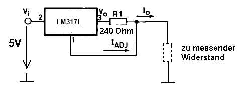

Hallo!
Danke erstmal...Ich weiss zwar nicht was du mit CCS meinst aber die Uni
zwingt mich zu solchen Tests ;-)
Ich habe mal eine Testschaltung aufgezeichnet mit dem LM317L...wäre die
so ok?! Bin mir da nicht ganz sicher...ach ja, kann man auch anstelle
vom LM317L auch den LM217L nehmen...scheinen ja baugleich zu sein...
Gast #487030
@Alex
CCS = Constant Current Source, neudeutsch für Konstantstromquelle.
Ja.
Ja.
MfG
Falk
