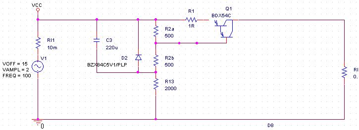

will eine variable Eingangsspannung mit Z-Diode stabiliesieren.
Jetzt mein Problem wenn ich unterhalb der Z-Spannung bin ist diese
inaktiv,
ich will aber meine Schaltung auch in diesem Fall betreiben.
Weiß jemand wie man den RV dann dimensiniert?
theoretisch ist die Spannung an der Basis doch 5V unbelastet, wie sieht
es dann bei Belastung am Ausgang aus?
Gast #487003
In deinem Bild ist keinerlei Z-Diode. In welchem Bereich bewegt sich die
Eingangsspannung? Warum nicht einfach einen Spannungsregler verwenden.
Plug&Play.
MFG
Falk
Gast #487010
Die Spannung an der Basis wird nie größer als die Flussspannung der
Basis-Emitter-Diode des Transistors. Und die liegt je nach Strom i.d.R.
zwischen 0,5 und 1 V. Wenn Du versuchst, an der Basis 5 V anzulegen,
machts POFF und der Transistor verabschiedet sich. Merke: Ein
Bipolar-Transistor ist stromgesteuert und nicht spannungsgesteuert...
Gast #487012
Ach ja, er hat den Lastwiderstand unten. Dann kann man natürlich
imPrinzip 5 V (auf Masse bezogen) an die Basis anlegen. Aber die Z-Diode
vermisse ich ehrlich gesagt auch...
Gast #487031
Oberhalb 15V wird stabilisiert, unterhalb gilt: Am Lastwiderstand liegt
immer die Eingangsspannung an, vermindert um die Durchflußspannung
des Transistors.
Gast #487035
Nun, bei 10kOhm an 5V macht das 500uA. Wenn du wirklich bei (fast) 5V
Eingangsspannung noch 5V Ausgangsspannung haben willst und nicht viel
Aufwand treiben willst, brauchst du sowas wie einen LM185. Das ist im
Prinzip eine Z-Diode, allerdings mit WESENTLICH besseren Eigenschaften.
2K++ Vorwiderstand und gut.
MFG
Falk

Gast #487044
Deins:
Auf die Art bekommst du eine Stromquelle, weil ein Transistor
stromgesteuert ist. Der Strom wird bestimmt durch RLast.
15V = UBE + I*Rl
I=(15V-UBE)/Rl
und ist somit abhängig von UBE, starke Temperaturschwankung.
Meins:
Wenn du unbedingt die Spannung über den Strom stellen willst machs wie
im Anhang, ist aber auch nicht Temperaturstabil. Und auf die Kühlung
achten!
Spannungsquellen gibt mit LM317,...
