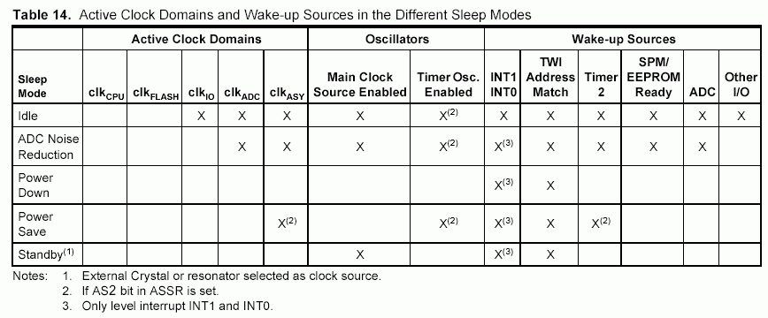

Hallo Forum,
um Strom zu sparen möchte ich den AVR über 32kHz betreiben und den
Power-Down-Mode verwenden.
Ich habe einen 32kHz Quarz angeschlossen und den Timer2 entsprechend
konfiguriert. Jede Sekunde wird ein Interrupt ausgelöst, super. In
diesem ISR möcht ich dann in den Sleep gehen. Wenn ich Sleep ausführe
wacht er nie wieder auf. Wie kann ich dem Controller sagen, dass er
durch den Overflow-ISR vom Timer2 wieder aufwachen soll?
DANKE

32 kHz ist gut, Power-Down ist schlecht. Denn dann ist wirklich ALLES
deaktiviert, incl. dem Oszillator.
Du musst den Idle-Mode verwenden, dan laufen der Oszillator und die
Timer.

Oder Du betreibst den AVR mit dem internen RC-Oszillator und schickst
ihn in der Mainloop in den Power-Down-Sleep (Controllertakt und Timer
aus). Timer2 klappert aber mit seinem Uhrenquarz weiter und weckt den
AVR aus dem Tiefschlaf. Nun kann der AVR (mit internem RC-Oszillator)
seine Arbeit tun, bis alle Jobs abgearbeitet sind und fällt dann wieder
in den Tiefschlaf, aus dem er von Timer2 geweckt wird.

Power-down
Mode When the SM2..0 bits are written to 010, the SLEEP instruction
makes the MCU enter Power-down mode. In this mode, the External
Oscillator is stopped, while the External interrupts, the Two-wire
Serial Interface address watch, and the Watchdog continue operating (if
enabled). Only an External Reset, a Watchdog Reset, a Brown-out Reset, a
Two-wire Serial Interface address match interrupt, an External level
interrupt on INT0 or INT1, or an External interrupt on INT2 can wake up
the MCU. This sleep mode basically halts all generated clocks, allowing
operation of asynchronous modules only.
Power-save
Mode When the SM2..0 bits are written to 011, the SLEEP nstruction makes
the MCU enter Power-save mode. This mode is identical to Power-down,
with one exception: If Timer/Counter2 is clocked asynchronously, i.e.,
the AS2 bit in ASSR is set, Timer/Counter2 will run during sleep. The
device can wake up from either Timer Overflow or Output Compare event
from Timer/Counter2 if the corresponding Timer/Counter2 interrupt enable
bits are set in TIMSK, and the Global Interrupt Enable bit in SREG is
set.

Frank wrote:
> Ich dachte immer nur ein Level_Interrupt kann den Controller aus dem
> Power-Down holen?
Das trifft aber nicht für alle AVRs zu.
Beim Mega8 z.B. kann das auch Timer2 im Asyncron-Modus mit Uhrenquarz
(siehe Anhang).
Da der Fragesteller seinen AVR-Typ nicht genannt hat (oder ich es
überlesen habe), kann ich nicht sagen, ob das in seinem Fall geht. Da
muss dann schon das betreffende Datenblatt befragt werden.

OP #487303
Danke für die super Tips!
Natürlich möchte ich ergänzen, dass ich mit dem ATmega8 arbeite und
Hannes brachte mir den richtigen Hinweis, DANKE.
Die entgültige Version (im Anhang) arbeitet im Power-Save (danke Falk)
mit 8MHz internen CLK und im Sleep mit 32kHz extern.
Die Daten (AS5030 ist ein Winkelsensor) werden einmal in der Sekunde mit
8MHz gelesen.
