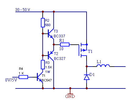

ich versuche im Moment eine einen Mosfet Treiber für ein Lipo Lader zu
bauen. Leider habe ich bis jetzt noch kaum Erfahrung mit MOS-
Transistoren.
Ist die Schaltung so Brauchbar?
Auch noch die Frage muss man so eine Schaltung irgendwie entstören
sollte man Abblockkondensatoren noch über T2 T3 Setzen?

Deine Schaltung teilt die Versorgung ca. :4. Variert also mit deiner
Eingangsspannung.
Die andere Schaltung umgeht dieses Problem durch die Stromquelle.

"für die vom mir benötigten Spannung (~ 40V) in meinen Augen nicht so
geeignet....."
Doch sie ist bestens für dich geeignet!!
T4/R3 bilden eine Konstantstromquelle mit I=13mA
Diese 13mA erzeugen an R2 einen Spannungsfall von 9Volt.
Das steuert den FET durch, und zerstört nicht das Gate.
Und das Beste ist: keiner der biploraren Transistoren geht irgendwann in
Sättigung => die Schaltung ist sehr schnell..
Du kannst ja den R2 etwas vergrößern, zB auf 1k. Dadurch erhöhst du die
Gate-Ansteuerspannung auf etwa 13Volt..
Also nimm die Schaltung ruhig!

hm so wie ich das sehe ist das aber das sichere Todesurteil für T4.
Nur mal kurz überschlagen U = 40 VUR2 = 10 V UR3 5V => UT4 = 15V
15V*0.013A = 1.95W
Der Transistor T4 soll also 2 W verbaten das ist für einen BC547 oder BC
337 zu viel

Naja, nicht zwingend. du musst ja noch die Einschaltdauer (in %)
betrachten, wenn du nur 25% zB einschaltest, dann sind es nur 0,5W.
Alternativ, kannst du
zwischen Kollektor von T4 und der Verbindung der Basen der anderen
Transistoren einen zusätzlichen Widerstand einbauen. Der nimmt
Verlustleistung von T4.
Oder einfach den Strom der Stromquelle senken, und zB mit 1mA
arbeiten...

 Ja mit einem zusätzlichen Widerstand müsste es gehen.
Beim verringern den Stroms in der Stromquelle -/ senke auf ca. 1 mA habe
ich angst das die Transistoren T2 und T3 nicht mehr richtig auf machen
und dadurch der FET nicht sauber  schaltet. Oder habe ich auch da wieder
einen Denkfehler.
na auf jeden fall werde ich das ganze Mal zuhause simulieren (SWCADIII)

jep wer Rechnen kann ist klar im Vorteil.
Ich gehe jetzt in einen Ecke und schäme mich.
muss natürlich kommt 0.2W raus :-O
