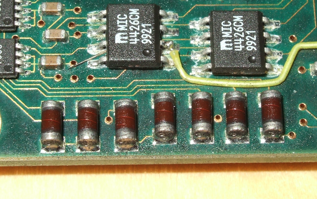

Gast #1368648
Hallo!
Ich möchte keinen neuen Thread aufmachen, da es von den Bauteil-Threads
schon genug gibt.
Ich habe auch ein Bauteil, von dem ich nicht weiß, was es ist. Siehe
Bild.
Die Platine sitzt in einem großen Drucker. Nun ist sie kaputt und eines
dieser Bauteile ist schwarz anstatt braun (siehe Bild). Die Dinger haben
einen Widerstand von 52 Ohm. Aber was ist das? Widerstand? Spule?
Viele Grüße!
Gast #1368937
Wow, der ist mir gar nicht aufgefallen! Danke!
Die Druckmaschine war mal zur Wartung beim Hersteller. Davon stammt auch
das gelbe Käbelchen. Ich kann den Span nicht herausziehen, dann muss ich
den Keks wohl mal ablöten...
