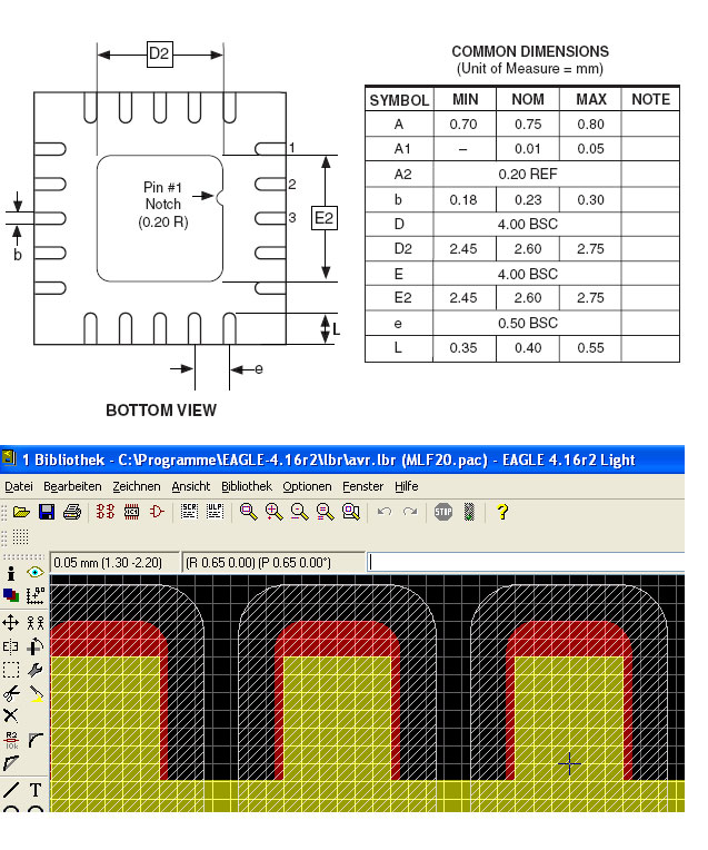

ich will gerade einen Attiny25 in MLF-Bauform auf ner Platine verbauen.
Doch irgendwie habe ich festgestellt, dass das Package in Eagle gar
nicht mit den Maßen aus dem Datenblatt übereinstimmt. Kann das denn
sein? Hatte jemand schon einmal ähnliche Probleme?
Hab jetzt ein paar mal nachgemessen, aber das passt einfach nicht.
Vielleicht hat ja gerade jemand Eagle zur Hand und könnte auch mal
schauen? Stell mich wahrscheinlich auch nur zu doof an....
Die Maße für den Attiny25 gibt es hier:
http://www.avrfreaks.net/modules/FreaksDevices/packages/spa20m1.pdf

Dann wäre ich sehr dankbar wenn du mir meinen Fall einmal vernünftig
erläutern könntest.
Hab doch einfach nur die Frage gestellt ob es sein kann, dass das
MLF-Package des Attiny25 aus der AVR-Libary nicht passt.
Hab noch einmal ein Image angehangen, was zeigt dass der Abstand von Pad
zu Pad 0,65mm anstatt 0,5mm beträgt. Auch die Länge des Chips beträgt
anstatt 4mm, 5mm. Kann ja dass ich da irgendetwas übersehen habe.
Wäre aber nett wenn mir das dann einer sagen und erklären könnte.
Danke und Gruß

Oh mann, du hast doch bereits festgestellt, dass dein MLF und das MLF
von Eagle unterschiedlich sind, und ich habe es dir bestätigt. Was gibts
da noch zu erklären? Hier treibt sich auch irgendwo ein allwissender
Rahul herum, vielleicht möchtest du es nochmal von ihm hören? Ist es so
schwer, das Package passend zu skalieren?
