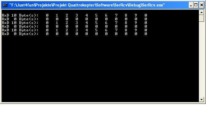

Ich bin daran die rs232 über eine c routine anzusprechen das senden habe
ich berits geschafft. für das Empfangen habe ich in diesem forum ein
codebeispiel gefunden welches ich nun zum laufen bringen möchte.
es gibt aber noch ein problem bei welchem ich nicht weiter komme.
beim compilieren mekert der compiler bei
 BOOL          bRet      = true;
89 C:\Dev-Cpp\lesen.c `bRet' undeclared (first use in this function)
für was ist das bRet
was mache ich falsch?
vielen dank für eure Hilfe...

von Holger (Gast)
BOOL          bRet      = true;
so besser ???
BOOL          bRet      = TRUE;
Der kennt true nicht!
BOOL          bRet      = 0x01;
Da is nur ein kleiner bug drin, mit ser variablen.
Also trivialer Fehler.
komentier mal
BOOL          bRet      = true;
da raus
Gruss Holger

von Blackbird (Gast)
@Raphael,
der Orginal-Source-Code ist von mir mal vor langer Zeit in das Forum
hier reingestellt worden.
Das Erste, was in Deinem Codebeispiel fehlt, ist #include <windows.h>
Denn die Console ist auch ein Windows-Fenster und die API-Aufrufe sind
Win32-APIs.
Dann ist auch das mit TRUE, true und 0x01 "geklärt".
Wenn Du mit 300,8N1 empfangen willst, solltest Du im Sourcecode die
entprechenden Stellen auch anpassen:
#define BD_RATE         CBR_300 // 300 Baud
bRet liefert den Fehlercode der ReadFile-Funktion. Der wird mit der
nachfolgenden Funktion (GetLastError und FormatMessage) lesbar
ausgegeben.
Jedes empfangene Zeichen oder Zeichenkette (wieviel, das bestimmt das
Timeout), wird mit einer 0 (0x00 oder '\0') am Ende versehen, angezeigt:
printf (TEXT("\r\n\tRxD (%d Byte(s)): %s"), dwRead,InString);
und zurückgesendet:
WriteFile (hCom, &InString, dwRead, &iBytesWritten, NULL);
Das Anzeigen kannst Du nach eigenen Wünschen verändern, das Zurücksenden
weglassen.
Sind die Daten von µC denn ASCII-Zeichen? Wenn nicht, so müssen sie vor
dem Anzeigen erst noch in das ASCII-Format gewandelt werden (oder Du
hast den schönsten Buchstabensalat auf dem Monitor).
Blackbird

Jetzt zum Problem: Nachdem die 10 bytes empfangen worden sind, wird am
COM-Port des PCs anscheinend das Event EV_RXCHAR noch einmal gesetzt.
Aber ohne daß nochmal Daten empfangen worden wären. Die Ausgabe sieht so
aus wie in dem angehängten Bild. Hier wurde zum Beispiel dreimal das
Programm im AVR ausgeführt. Also wird dreimal das Telegramm empfangen,
aber dann kommt immer noch eine Zeile, weil das Empfangsprogramm per
Event nochmal in die ReadFile()-Schleife und damit auch zum printf()
springt. Und ich habe keine Ahnung, wieso. Ich habe versucht, das Event
an verschiedenen Stellen per ResetEvent() manuell zurückzusetzen (dazu
auch mal beim Erzeugen des Events den Parameter MANUAL_RESET gesetzt),
aber es kommt trotzdem wieder. COM_BUFFER_SIZE steht übrigens
normalerweise auf 10, ich hatte es nur auf 11 gesetzt, um zu schauen, ob
ich nicht versehentlich noch ein elftes Byte sende oder so... Aber mit
10 sieht es genauso aus, nur daß halt in der Ausgabe die letzte Null in
jeder Zeile nicht da ist.
Die C-Codes für den AVR und den PC hängen an, außerdem die
Bildschirmausgabe.
