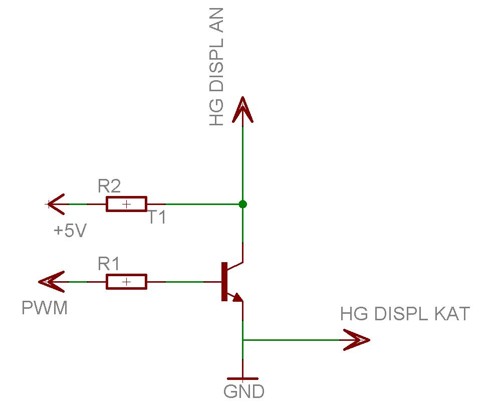

Gast #500084
Hallo
Bin erst jetzt dazu gekommen um die Schlatung Auszuprobieren.
und zwar die von travel rec.
Habe mal den SP vom Hintergrund LED angehängt ist das so OK oder sollte
zwischen Basis und GND noch ein WIederstand.
Kann mir vieleicht einer verraten wie hoch die Wiederstände sein
müssen???
Für R2 und R1.
Danke
(Firma: TravelRec.) Persönliche Seite #500463
Nee, ist leider falsch. Anode von der Display HG über einen Widerstand
nach Vcc (5V). Kathode von der Display HG zum Kollektor des npn. Emitter
des npn an Masse. Basis des npn über Vorwiderstand an den AVR-PWM Pin.
Vorwiderstand für die Basis ist 4,7k, Widerstand für die Display HG ist
10 bis 100 Ohm, je nach Effektivität der HG.
Gast #500605
Ja jetzt sieht es besser aus die HG leuchtet.
Nur jetzt habe ich das Problem mit dem 2 PWM's.
Habe auch schon im GCC Forum nachgefragt aber noch keine antwort.
Wenn Du das Ja so nutz könnstest du mir mal einen Code zusenden?
Danke

#500658
> Die HG ist über Vorwiederstand an dei Basis eines NPN Transi und
> mit dem collector über vorwiederstand an die HG Anode. Emitter
> auf masse und Kathode auf Masse PWM port OC1B.
Ich werd aus dieser Beschreibung nicht wirklich schlau.
Die HG hat mit dem Kontrast schaltungstechnisch überhaupt nichts
zu tun.
Für die HG baust du das so auf
                         -----+------  Vcc
                             | |  10 - 100 Ohm
                             \ /   HG Led im Display
   Pin -----|     |---------|       npn-Transi
            ~4.7 k            \
                            --+-- GND
Der Transistor wird als reiner Schalter betrieben, der die Katode
der HG-Led nach Masse durchschaltet, wenn an seiner Basis der
µC Pin eine 1 anlegt.
Darf ich vorschlagen, dass du dich zunächst mal nur um die
HG-Led kümmerst und nicht einen 2 Fronten krieg führst.
