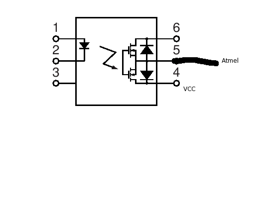

Atmega8 CMOS setzt den Eingang gleich auf 1
Gast #489224
Wenn das Relais gegen Masse schaltet, dann ist das Verhalten des
Eingangs doch richtig.
Wenn es durchschaltet, sollte der Eingang eine "0" anzeigen.
Gast #489226
Genau so ist das auch gedacht, das problem ist das dieses "Relais" auf
halbleiter basis ist und auch im abgeschalteten zustand noch ein
gewissen widerstand aufweist etwa 10MOhm und das reicht bereits aus um
den Atmega eingang zu schalten.
Das Programm dafuer sieht so aus und die LED an PORTB,0 leuchtet auf
sobald ich die platine mit dem CMOS relais anstecke.
Lasse ich die platine weg, so zieht der interne pull up das signal auf
VCC
loop:    sbic PINC, 0
         rjmp loop
         cbi PORTB, 0
Gast #489293
Hallo Michi,
10MOhm dürften den Pull Up nicht "herunterziehen".
Ich denke, beim Anschluß des "solid-state-relais"
stimmt etwas nicht.....
Gruss Otto
