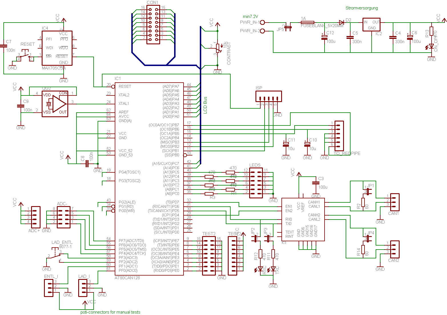

Gast #503285
Hallo Florian,
danke danke für die Komplimente. Anbei der Schaltplan zu meiner Platine.
Die LEDs an den TXCAN und RXCAN Leitungen sind zwecklos, sowas bringt
nix (wie früher bei der RS232) denn der CAN hört auf RXCAN mit was er
auf TXCAN sendet, deswegen blinkt die LED RXCAN wenn gesendet wird...
bringt also nix. Denkfehler meinerseits.
Als CAN-Treiber verwende ich den AMIS42700, der ist etwas speziell weil
er 2 verschiedene CAN-Busse beschreiben/lesen kann (nicht gleichzeitig,
aber man kann umswitchen. Das mache ich mit den Pins PD7 und PD4 - Alles
was mit PD7 und PD4 zu tun hat kannste im Code also rauswerfen...). Du
wirst vermutlich einen SJAxxxx, MCP2515, ATAxxxx oder sonstwas als
CAN-Treiber verwenden (gleich mitbestellen). Die schliesst man dann an
die RXCAN und TXCAN vom uC an und basta.
Alles andere sollte richtig sein. Profi bin ich aber noch nicht,
Anregungen/Fragen gerne willkommen.

Gast #510827
Wahrscheinlich überflüssiger Hinweis und nur ein Zahlendreher: der
MCP2515 ist kein CAN-"Treiber" sondern ein SPI<->CAN-Interface. Falls
keine zwei CAN-Busse (ohne Umschaltung) angesteuert werden sollen,
reicht der AT90CAN128 aus, denn das CAN-Interface ist schon "drin".
Benötigt wird wohl eher ein CAN-Transceiver wie z.B. PCA82C250 u.v.a.m.
oder (daher Zahlendreher) MCP2551.

Gast #538592
Tag Johannes!
Ich habe noch Fragen zu deiner Hardware.
Du hast als Abschluß zwischen CANL und CANH jeweils 60 Ohm. Sollten das
nicht beim Highspeed CAN jeweils 120 Ohm sein?
Zudem hast du auf den 3er Steckern CAN1 und CAN2 jeweils noch die Masse
geführt. Die wird aber nicht mit dem Bus verbunden, oder? Also auch
nicht über einen Kondensator oder ähnliches?
#538765
das mit den 120 Ohm stimmt. man kann oft auch 60 Ohm verwenden,
funktioniert in unkritischen Fällen auch (zB bei mir :) ). Hatte das
irgendwo gelesen... und dann mal probiert.
Auf unseren CAN-Kabeln sind immer drei Leitungen, CANL,CANH und GND.
deswegen hab ich meine GND dort auch verbunden. Theoretisch braucht man
aber tatsächlich nur zwei Leitungen. Die Masse sollte aber an allen
Terminals die Gleiche sein... sonst pasiert vielleicht was Ungutes...
ich denke, das ist schon richtig so.

Gast #885554
a) Die Schaltung von Johannes hat einige Maengel:
1) Das ISP ist falsch angeschlossen: ATmega128 und AT90CAN128 verwenden
zur seriellen Speicherprogrammierung nicht wie bei den uebrigen AVRs
ueblich die SPI-Pins, sondern PDI, PDO, SCK und /RESET (siehe
doc7679.pdf Seite 349).
2) Der MAX705 ist, so wie er hier verwendet wird, voellig ueberfluessig,
da seine Funktionalitaet bereits im AT90CAN128 implementiert ist.
3) Der A/D-Wandler wird nicht die maximale Genauigkeit erreichen, da er
nicht ausreichend entstoert ist (siehe doc7679.pdf Seite 282).
4) Am Spannungsstabilisator fehlt die Freilaufdiode.
b) Fuer die, die auch sonst keine Datenblaetter und Standards lesen,
hier noch mal etwas Nachhilfe:
1) Der CAN bus verwendet drei Leitungen: CAN high, CAN low und CAN
ground. Die Daten werden differentiell uebertragen, daher kann unter
guenstigen auesseren Umstaenden auch CAN ground entfallen. Es kann auch
(entsprechende Hardware vorausgesetzt) entweder CAN high oder CAN low
entfallen, denn die Daten werden ja differentiell, also redundant
uebertragen.
2) Zur Terminierung des CAN-Datenkabels: Es ist voellig egal, ob
irgendwo im Internet jemand schreibt, dass es x Ohm sein muessen. Das
Problem ist, dass anscheinend niemand verstanden hat, wofuer die
Terminierung gut ist: Die Dimensionierung der Abschlusswiderstaende
richtet sich nach dem Wellenwiderstand des verwendeten Kabels.
