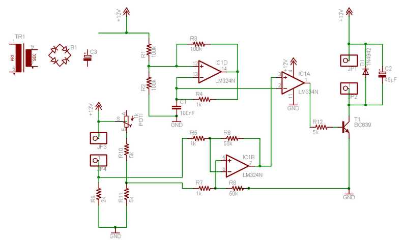

Der Sensor misst nur die Temperatur und ist sehr träge. Dass sollte dann
kein Problem sein die Differenz zu messen. Außerdem werde ich den nur
mit wenigen Hz einlesen.

Wenn Dir die Auflösung am Herzen liegt, dann schalte einen
Differenzverstärker vor den µC-Eingang. Solange gewährleistet ist, dass
die Differenz immer dasselbe Vorzeichen hat (bezogen auf den
Referenzzweig der Brücke), sollte das kein Problem sein. Wenn die Brücke
mit den angegebenen 12 V betrieben wird, musst Du sowieso noch
runterteilen. Und das geht in Deinem Fall sowieso nur mit einem
Verstärker, weil Du sonst die Brücke "verstimmst".

Gast #489820
Die Brücke wird schon so betrieben, dass sie maximal die
Referenzspannung ausgibt.
PWM-Dreieck hört sich echt bisschen wiedersprüchlich an. Ich meine damit
das Dreieck, das vom Timer erzeugt wird.
Zum Verständnis:
Ich will den Sensorwert (=Temperatur) von 0...Vref
(also bei 8 Bit: 0..255) einlesen. Dieser Wert dient dann als Vergleich
zum Dreieck. Ich will aber nicht, dass bei niedrigen Ausschlägen (z.B.
0...20) dieser Vergleichsspannung zu irgendeinem Zeitpunkt dieser Wert
höher als der Wert des Dreiecks ist. Dies ist aber nicht möglich ohne
das Dreieck um 20 nach oben zuschieben, da diese ja immer von 0 bis 255
zählt, bzw. die Vergleichsspannung negativ werden zulassen.

Du könntest den Ausgang des festen Brückenzweiges als externe Referenz
an den µC anschließen und den Ausgang des Variablen Zweiges an den
ADC-Eingang. Das wäre dann eine "Quasi-Differenzmessung". Allerdings
kriegst Du den Wert dann nicht auf Null runter, wodurch die Auflösung
baden geht. Der Anordnung nach zu urteilen benutzt Du einen PTC-Sensor,
sehe ich das richtig?
Also wie gesagt: Differenzverstärker an die Brückenausgänge und damit
auf den ADC. Und das mit der PWM dürfte ja jetzt klar sein, oder? 8 Bit
-> 0...255 und nicht mehr....

Nachdem ich die Brücke nicht abstimmen will, kann ich ja auch einfach im
Programmcode einen festen Wert abziehen.
Ich benutzt einen KTYxx Sensorm mit positiven Temperaturkoeffizienten.
Natürlich würde die Spannung mit steigender Temperatur dann kleiner
werden (Spannungsteilerformel), aber den ADC-Werd kann ich ja
komplementieren, dann habe ich das Problem nicht.
Das mit dem PWM ist mir schon klar, habe allerdings herausgefunden, dass
ich bei einem 9Bit PWM das Dreieck mit einer 16Bit Zahl vergleiche kann,
die somit die 511 übersteigen kann und das PWM dann auf 100% bleibt und
nicht wie bei einem 8Bit PWM einen Overflow verursachen würde und dann
wieder bei Null anfängt.
Nochmal zu meinem Offset-Problem:
Das PWM soll einen Lüfter ansteuern. Bei 20°C wird das ganze
initialisiert. Erst bei 25°C soll sich der Lüfter anfangen zu drehen. Ab
35°C und darüber hinaus soll die Lüfterdrehzahl maximal sein.
Letzteres ist kein Problem, da die Vergleichsspannung durchaus über das
Dreieck steigen kann. Nur das Nicht-Anlaufen zwischen 20 und 25°C wollte
ich gerne unterbinden.
