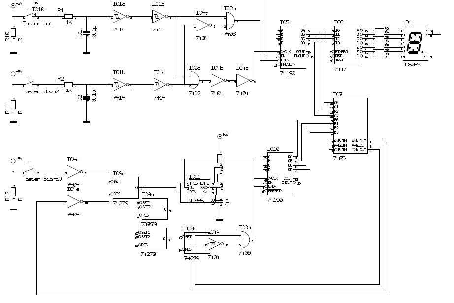

Hallo zusammen, wir haben von der Schule den Auftrag bekommen eine Schrittmotorsteuerung zu entwerfen, die durch Logikgatter realisiert werden soll. Der bewegungsbereich des Schrittmotors soll 16 Schritte betragen (Steuerung mit 4 bit Zähler), eingestellt werden die Schritte über zwei Taster UP und DOWN, mit diesen zwei Tastern wird die nächste Anzahl der Schritte eingegeben. Sobald der Start - Taster gedrückt wird, läuft die Steuerung los, bis sie ihren Sollstand erreicht hat. Die Drehrichtungslogik entscheidet dabei selbst in welche Richtung gedreht werden soll. Soweit nun einmal.. ich habe einen Plan gezeichnet, der allerdings noch nicht die Ansterung des Schrittmotors enthält, das folgt später noch. Könntet ihr euch den Schaltplan mal anschauen und mir sagen was man anders machen muss oder verbessern könnte

Ähhh jpg.... <scnr> Kann es sein dass die Eingänge in der Luft hängen wenn keine Taste gedrückt ist? Da sollten dann noch Pulldowns ran.

Auf den ersten Blick vermisse ich Entladewiderstände an den
Kondensatoren der Tastenentprellung.
Den Rest habe ich noch nicht analysiert.

Hallo IC4d braucht einen Widerstand um bei geöffnetem Taster einen Bezug zu haben. R10-R12 sind überflüssig. Üblicherweise werden Taster nach GND angeschlossen und der Pullupwiderstand von z.B. 1k geht an 5V. Ansonsten sehe ich auf Anhieb keinen Fehler. PS: Ich würde bei "UP" und "Down" je einen 7414 herausnehmen, wie gesagt die Taster nach GND legen und die jetzt freien 7414 statt der 7404 als Verzögerung beim Takt einsetzen. Die Laufzeit vom 7414 ist größer als die vom 7404
