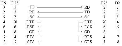

Brücken auf der PC-Seite vergessen?
Auch wenn ohne Quittung gearbeitet wird, wollen 99% der PC-ICs die
passenden Pegel an den Handshake-Signalen.
CTS auf RTS (Pin 7 und 8 auf PC-Seite)
DSR auf DTR (Pin 4 und 6 auf PC-Seite)
Angaben ohne Gewähr, ist nur schnell aus der STK200-Schaltung...
