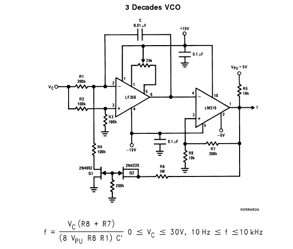

von ernst (Gast)
hc132.../ Brauch da schon nen richtigen
Komperator ...? warum? der macht nix anderes, als hc..., nur der hc
braucht halt +- 2,5v, dann gibts 5vss rechteck mit echt sauberen
flanken, das kann so ein ding billiger+besser als ein "echter"
Komparator...daher meine idee damit.
5532 für sinus : 10mhz gbw, 5vss sollte bis 500khz gehen; sonst 5534,
der macht 800khz bei 5vss.
standard Komparator 80ns , is : lm319  :-)
von ernst (Gast)
damit gesteuert werden kann, zb als vco (anbei bild)...?

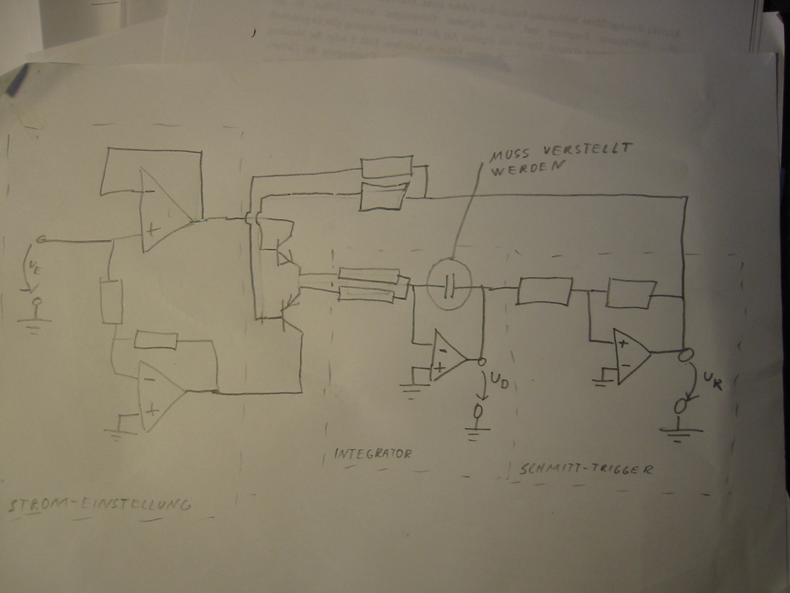

Kondensators. Ich muss dringend meine aufgebaute Schaltung Zeichnen und
hier mal posten. Ich benötige für den Dreieck/Rechteck-Oszillator bisher
nur ein paar R's 2 OP's und ein C.
Die LM319 Schaltung ist interessant, werd ich mir mal genauer
anschauen...im Datenblatt ist auch noch eine ähnliche Schaltung als
Beispiel.

von N. K. (bennjo)
Das Problem mit den 74ern ist der Pegel... ich hätte gerne den vollen
Pegel von +-15 ausgenutzt!
Gruß,
Nikias

von N. K. (bennjo)
Anbei eine kurze Skizze des Dreieck/Rechteck-Generators nach
Tietze/Schenk
von Michael J. (jogibaer)
willst Du den Itegrationskondensator laut Schaltplan "verstellen" oder
umschalten ??
Jogibär
von N. K. (bennjo)
Umschalten
