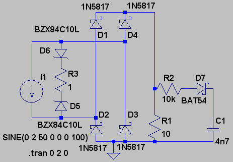

Gast #491635
Vorschlag siehe Anhang.
Die beiden Zener können auch 1 bipolare oder 2 unipolare
Suppressordioden sein, Schutz bei Fehlern im Gleichrichter und
Stromspitzen.
Die UF der Gleichrichterdioden sollte keine Rolle spielen, da
eingeprägter Strom.
Bürdewiderstand R1 entsprechend Strom und Messbereich.
Spitzenwertdiode und Tiefpass nach eigenem Gusto.
Arno
Gast #491976
Danke an Arno, kann mal jemand überprüfen ob die Erklärung so stimmt:
Also das sine-Ding stellt jetzt mal die Enden des Übertragers 2:30 (oder
so) dar. Die Zener-Dioden schließen dann jede Spannung kurz die die
Zenerspannung übersteigt. (Was macht der 1R-Widerstand da drin?) Dann
kommt die Grätz-Gleichrichterbrücke die mir am Widerstand R10 dann einen
gepulsten Gleichstrom gibt.
Jo, und was macht jetzt der rechte Zweig da genau?
Gast #491978
Ja - ich denke, so ist es - der 1 Ohm Widerstand begrenzt
den Strom auf ein für die ZD verträglichen Strom - und der
"ganz rechte Teil" sorgt dafür, dass auch im Fehlerfall
nur positive Spannung und keine HF an den Controller kommt.

Gast #491987
Spitzenwertdioden sind ja dann D5 und D6, oder? Da nehme ich für µC 5V,
oder?
Bei den Schottky-Dioden ist es doch eigentlich egal, welche ich nehme
solange  D1-D4 den entsprechenden Strom aushalten, oder?
Gast #492002
Spitzenwertdiode ist D7. Den R1 musst du so berechnen, dass bei
maximalem Strom die Spannung an R1 die zulässige Eingangsspannung des
ADC nicht überschreitet. Anschliessend musst du entweder einen
sauschnellen ADC, ein Tiefpassfilter oder einen Spitzenwertdetektor (mit
einfacher Diode oder mehr) dranhängen, um vernünftige Werte zu erhalten.
Nach dieser Maximalspannung ist auch die Schutzkombination am Eingang
auszulegen, Dioden und Widerstand müssen ebenfalls den maximalen Strom
vertragen können.
Von welchem Frequenzbereich reden wir hier eigentlich, 50Hz oder SNT?
Arno
P.S. Danke, Otto. Ich habe zu lange geschrieben.
Gast #492010
50Hz
Leider erschließt sich mir nicht deren Funktion.
Gast #492067

Gast #492513
> Mit Ringkern aus einem SNT wird der Wandler mit hoher Wahrscheinlichkeit
> bei 50Hz keine brauchbaren Ergebnisse liefern.
Naja, die war nicht aus einem SNT. Das war so ein Ringkern auf einem
Mainboard, der nur 6-10 Wicklungen recht dicken Drahtes hatte.
Funktioniert das damit?
Das mit der Spitzenwertdiode habe ich jetzt verstanden (damit der
Kondensator nur geladen wird und kein Strom mehr zurückfließt, wenn die
Spannung am Kondensator größer ist als die Spannung an der Bürde).
Ein Problem denke gibt es da ja noch: Wenn die Spannung an der Bürde
kleiner wird als die Durchlassspannung der Spitzenwertdiode, dann wird
der Kondensator gar nicht mehr geladen :-/
Dieses Problem könnte ich ja umgehen, wenn ich den "ganz rechten Teil"
weglasse und dann direkt an der Bürde mit dem µC messe. Dürfte bei 50Hz
ja kein Problem sein.
Gast #492537
der Ringkern stammt ebenfalls aus einem Schaltwandler (Board- zu
Corespannung?). Vermutlich nicht geeignet.
Ohne Spitzenwertdetektion musst du die Abtastung mit den Spitzenwerten
der 50Hz synchronisieren und immer 5ms nach Nulldurchgang messen,
ohmsche Last vorausgesetzt.
Der Spitzenwertdetektor mit Diode war auch eigentlich mehr symbolisch
gedacht, geht eleganter mit Hilfe eines OPAmp.
Arno
