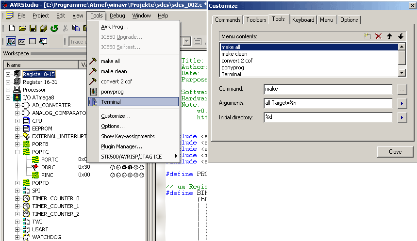

von Axel Beierlein (Gast)
Mach mal folgendes:
Installiere WinAVR und die Coff Beta!
Nun gehst Du bei und machst aus dem makefile.cof im samples Menü ein
einfaches makefile(das was da vorher steht wird jetzt überschrieben oder
Du änderst vorher den Dateinamen ind z.B. makefile_old).
Rufe dir den Programmers Notepad auf und öffne Deinen Sourcecode.
Nun unter Tools/Options den Bereich Tools auswählen.
Als Scheme entweder Global (für immer sichtbar) oder c/c++ für nur bei
C/C++ Code sichtbar auswählen.
um z.B. <make all> als Befehl einzutragen siehe Bild.
Das kannst Du dann mit z.B. make clean oder make extcoff (für AVR
Simulation) auch machen.

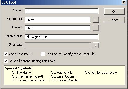

von Zoltan Gradwohl (Gast)
Ich habs jetzt auch hinbekommen. Jetzt kann ich den Kompiler und clean,
die Konvertiereung in .cof, Ponyprog und meinen Terminal Programm aus
AVR Studio 4 starten. Jetzt muss ich auch nicht mehr immer zum
Simulieren zwischen den Programmen wechseln. Ich musste nur alles
richtig einstellen, siehe Anhang. Leider ist die "Tools" Menü nach einer
Weile aus der Leiste oben verschwunden. Das ist etwas merkwürdig??
Zoltan

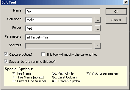

von Reinhard (Gast)
Hallo Zoltan,
ich habe alle Einstellungen nach deiner Anleitung getätigt,
und habe nach dem go folgene Meldung erhalten:
Failed to create process:
Der Vorgang wurde ausgeführt.
Im makefile stand                DIRAVR = C:/Winavr
Nach deiner Anleitung soll man   DIRAVR = C:\Winavr engeben.
Ist das richtig ?
Reinhard
Hallo Reinhard,
versuchs halt mal mit /. Aber ich glaube nicht, das es daran liegt. Bei
mir stand damals DIRAVR = E:\Winavr. Wenn Du Dein WINAVR aber unter z.B.
c:\Programme instaliert hast, dann must Du das natürlich davorschreiben,
bzw. entsprechend ergänzen.
Was Du noch versuchen könntest ist in das Feld Command, wo jetzt make
steht, die make.exe sammt Verzeichnis einzufügen.
So ungefähr:  ...winavr\utils\bin\make.exe
Zoltan

von Reinhard (Gast)
Beim ertsten Mal habe ich in Parameters
statt all -->all Target=%n eingefügt.
Danke.
Reinhard

Ja das habe ich auch ausprobiert. Ich fand es aber umständlich nach
jeder Simulation, ständig meinen C-File neu laden, und das
Simulationsfenster schließen zu müssen. Darüber hinaus kann man in AVR
Studio nicht verfolgen, was beim "make" passiert, denn das DOS
Fenster verschwindet immer gleich wider. Es gibt natürlich noch die
möglichkeit, wenn Du deine Reflexe verbessern möchtest, beim Erscheinen
des DOS Fensters auf die PAUSE Taste zu drücken..
>In meinem Project, habe ich nur das .c-File integriert (unter
Assembler). Stimmt vielleicht das nicht bzw. muss ich hier noch anderes
integrieren?
Versuch mal keinen Assembler Projekt zu öffnen. Statdessen einfach auf
open file.. , und dann nur deinen C-File öffnen. Dann unter tools auf
"go" (oder wie du es auch immer genannt hast) und "convert 2cof".
Nun wider auf open file.. und diesmal den .cof file öffnen.
Anschließend müsstest Du deinen AT90S4433 auswählen können.

HAb aber noch 2 andere Lösungen:
1.
Ein BatchFile (ich benenne es go.bat), in dem make %1 %2 aufgerufen
wird. Dieses File ins Verzeichnis, wo die make.exe liegt. (Damit kann
es zentral und von überall aufgerufen werden; wie ja auch make.exe)
Dann neuen Eintrag unter Tools erstellen. Bei 'comannd' go (für die
go.bat), bei Parameters all "target="%d eingeben, und wie gewohnt %d
beim Vezeichnis. Damit werden die Parameter all und target=(File ohne
Ext) an die Batch übergeben, welche dann make aufruft.
Die Anführungszeichen, bei target sind nötig, da sonst die Parameter
nicht sauber an die Batch übergeben werden, und beim ausführen von
make.exe ein Fehler auftritt.
So, jetzt kann man unter den Eigenschaften der Batch unter den Haken
bei 'Programm beenden' rausnehmen. Damit wird die Batch im
DOS_Fenster ausgeführt, welches nach Programmende nicht geschlossen
wird. Also das was wir wollen, und so das Ergebnis der Compilierung
sehen. Ich habe WIn98SE und es funktioniert. Unter NT, W2K, WXP sollte
dies aber auch so in etwa funktionieren.

Deine 1. Lösung habe ich ausprobiert. Es läuft bestens. Ich habe noch
das 'make extcoff' auch in die Batch-Datei eingetragen. Nur kann ich
unter WINXP die Einstellung für das Batch-File, mit dem ich das DOS
Fenster offen lassen könnte , nicht finden.
