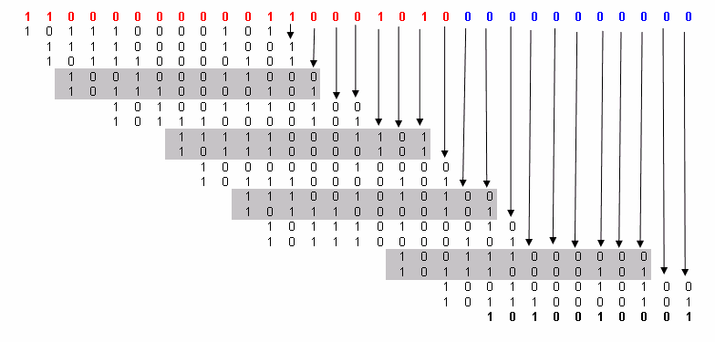

CRC berechnet + Problem
Gast #490838
Hi Hallo
Ich habe folgendes
Generator CRC:  1011'1000'0101
Nutzdaten: 1100'0000'0001'1000'1010
Ich habe die zu übertragende Bitfolge ausgerechnet (wie es bei Wiki
steht)
1100'0000'0001'1000'1010'1001'0001'0100 = 0xC018A914
Mit den online-tools kam ich nicht klar...die haben alles was anderes
raus.
Kann mir das jemand bestätigen?
Das ganze soll in ein CRC-Frame gehen, dieser hat aber nur 11 Bit Platz.
Wie muss man dort jetzt weitermachen um das auf 11 Bit zu bringen?
Grüße
Manni

Irgendwas scheine ich falsch zu machen. Hier mal das Wiki Beispiel:
Ich verstehe nicht wie man auf die 0 0 0 0 0 kommt (mit Pfeil markiert).
Ich dachte es wird immer durch das Generator Polynom dividiert.

Gast #490885
Diese Methode ist IMO kompliziert und unnoetig umstaendlich. Diese 0000
Die die jedes mal drunterschreiben ist sinnlos. Schneller und einfach
zeigt das erste Beispiel auf Wikipedia.
Generell kann man es so sagen:
- Man will die 'linkeste' 1 wegbekommen.
-> Dazu stellt man das generatorpolynom unter diese eins und mittels
eines XOR wird dann die zu 0.
-> nun geht man wieder zur 'linkesten' 1 usw...
- So lange bis man das generatorpolynom nicht mehr drunterschreiben kann
(es fehlen die bits) und man hat den rest...

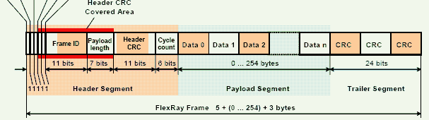

da Ganze gehört dem Header-CRC vom Flexray Frame (siehe Anhang).
Es sind also folgende Daten CRC geschützt:
Sync Bit + Startup Bit + Frame ID + Payload Länge
Im aktuellen Beispiel:
Sync Bit=1
Startup Bit=1
Frame ID=3
Payload Länge=10
Header CRC: 0x5FB = 101.1111.1011 (so soll er sein, damit läuft das
System auch)
Mehr darüber sagt mir nichtmal die Flexray Spezifikation.
