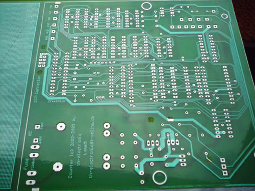

ich habe die letzten Tage mal mit Dynamask (Lötstopplaminat) angefangen.
Da ich vorhabe komplizierte Platinen herzustellen, wollte ich die
Zuschnittreste mal auf einfache Platinen ausprobieren.
Nun beim ersten versuch habe ich erstmal Platinenreste genommen. Zum
Glück.. denn mir war das Laminat beim Laminieren geschmolzen.
Daher habe ich eine niedrigere Temperatur gewählt.
Mein erster richtiger Versuch:
http://www.directupload.net/file/u/7692/J883rg2L_jpg.htm
Nun, es lies sich zwar gut löten aber an manchen Stellen sieht es
komisch aus:
http://www.directupload.net/file/u/7692/px33zVKg_jpg.htm
Übrigens hatte ich die Mindestzeit Polymerisation vergessen. Nur 5 min.
Daher startete ich einen 2. Versuch, da ich genug Platinen von dieser
Sorte habe.
http://www.directupload.net/file/u/7692/DhHPS7qM_jpg.htm
Sah aber eher nach Hammerschlaglack aus...
(Aber war trotzdem gut lötbar.)
Im Gegenlicht:
http://www.directupload.net/file/u/7692/S7nnvwUd_jpg.htm
Da sieht man eine Menge aufgeplatzter Luftblasen und eine ganz raue
Oberfläche.
Daher Versuch 3:
http://www.directupload.net/file/u/7692/ItZYluR3_jpg.htm
Sieht schon ganz gut aus, aber es gibt trotzdem ein paar Stellen an
denen die Luftblasen beim Laminieren irgendwie geschmolzen sind. OK, den
Film hat es mir um 1mm verschoben aber bei einer so groben Platine ist
das egal.
Angemerkt:_ Gleicher Entwickler wie bei Versuch 2 allerdings war er
inzwischen eiskalt und nicht mehr 40°C warm...
Laminiert habe ich relativ kalt mit dem Aldi-Laminator auf 80mic.
Zuvor habe ich es mit so einer Linoldruckrolle kalt angepresst.
Belichtet habe ich 30s mit einem Belichter eines Vereinskollegen, da
dieser schneller als mein alter ISEL ist...
Entwickelt in Sodalösung (20g/l) und mit einem weichen Pinsel
nachgeholfen.
Danach 60min UV-Härtung.
Nun wollte ich fragen, was ich falsch gemacht habe bzw. ob mir hier
nicht erfahrene Dynamask-User ein paar Tipps geben könnten.
Gruß Gero

Hallo Gero,
die komischen Stellen, bei deinem ersten Versuch, sehen wie aufgeplatzte
Lufteinschlüsse auf. Gerade wenn das Laminat gehärtet ist und sich Luft
darunter befindet, dann ist es sehr leicht, diese Stellen wegzukratzen,
bzw. fallen die schon von alleine ab, wenn man mit irgendwas in die Nähe
kommt ;-)
Bei Versuch 2 war entweder der Entwickler zu warm (mal 30°C probieren)
oder die Belichtungszeit zu kurz, da ist das Laminat nicht richtig
vernetzt und sieht dann so komisch zusammengezogen aus (besonders an
Kanten und wegentwickelten Stellen).
Versuch 3 sieht ja schon ganz gut aus, bis auf die Luftblasen, aber das
bekommst du sicher auch noch in den Griff. Versuche doch mal etwas mehr
mit der Linoldruckrolle anzupressen, bzw. ist auch manchmal der
Anpressdruck der Laminatoren zu hoch, so, dass das Laminat im warmen
Zustand zu stark gequetscht und damit verschoben wird, da bilden sich
schnell Falten-> Lufteinschlüsse.
Marian
achja: im Anhang ein Versuch von mir, so sieht das im Optimalzustand
aus.
Gast #490915
... und die Entwicklerkonzentration ist auch zu hoch, wie JoioS schrieb.
maximal 10g/l Soda nehmen (NaOH würde ich nicht nehmen, da ist der
Verarbeitungsspielraum zu kritisch) evtl. auch weniger und lieber 2-3
Minuten länger entwickeln (und die Haltezeit nach der Belichtung darf
ruhig 1 Stunde sein, je länger, umso besser (max. 2h), weil dann der
Entwicklungsvorgang unkritscher ist).
Marian
Gast #491079
Hi!
Wichtig ist auch noch, dass die Platine vor dem Laminieren noch im Ofen
gut getrocknet wird, weil sogar FR4 ein wenig Flüssigkeit beim ätzen
aufsaugt. Wird die Platine nicht ordentlich getrocknet, so verdampft
beim heißen laminieren die Flüssigkeit und es bilden sich Bläschen und
Risse.
Also gut bei rund 100° 20 Minuten in den Ofen und gut ist.
ciao
Fasti
