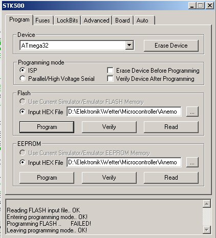

Das gleiche Problem habe ich auch .....
Nutze AVR Studio 4.12 mit STK500 und serieller ISP Programmierung.
Problem ist:
Wenn neues Programm in den Flash geschrieben wird, wird automatisch das
EEPROM gelöscht, was ich aber nicht möchte.
Daraufhin habe ich das Flag "Erase Device Before Programming" gelöscht
(siehe Bild 1). Das Programmieren des Flash funktioniert aber nicht
mehr, wenn ich das Programm neu compiliert habe (siehe Fehlermeldung
Bild 2).
Kann mir jemand sagen, warum ich den Flash nicht einfach überschreiben
kann, ohne das EEPROM gleichtzeitig zu löschen ?
Manni
#508124
> Problem ist:
Das ist falsch!
Gehe auf Fuses und markiere preserve eeprom (oder so ähnlich, ich habe
das jetzt nicht vor mir).
> Bild 2).
Flash lässt sich nur "im Ganzen" löschen, jedes Schreiben zieht die Bits
bis zum nächsten Löschen nach 0. EEPROM lässt sich in beide Richtungen
ändern, nach 1 und nach 0.

Gast #508149
Hannes,
das ging ja wie der Blitz. Problem gelöst !!
Nur nebenbei: bei den Fuse Bits bin ich immer etwas zurückhaltend -- aus
bekannten Gründen -- deshalb hab' dort bisher noch nicht rumgefummelt.
Besten Dank !!
Manni
