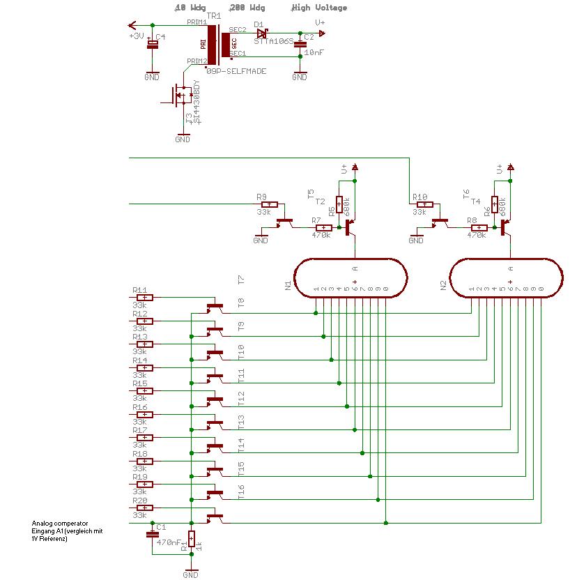

Bin gerade mit einem MOSFET am herum experimentieren.
Ich habe das FET an einem AVR PWM ausgang und habe dann mal
los-gemessen.
Alle Messungen sind mit 5µS per division (die divisionen kann man nicht
sehen, mein oszi hat 10 horizontal und 8 vertikal) und 1 Volt pro
division (schaltung und MOSFET werden mit 3,3 Volt betrieben, es handelt
sich hier um das Si4430BDY der hat bei dieser Spannung schon einen
relativ kleinen Rds(on)).
Erstmal eine Messung am Gate, sind die Schaltflanken hier in ordnung
oder sind die zum Ansteuern von MOSFETs zu schlecht? Ich hänge direkt am
AVR Port, also keine Treiberstufe.

Sooo und nun wollte ich mal am drain messen (ohne irgendwas da dran zu
haben). Ich dachte das sieht jetzt in etwa so aus wie das eingangssignal
(nur invertiert). Zum messen habe ich einen 10kOhm pullup von +3V3 zum
Drain geschaltet und dann ganz normal die Schirmung des oszi an GND
meiner Schaltung und die Ader an den Drain (selbstbaukabel, sollte bei
der Freq aber keine Rolle spielen oder?)
Aber irgendwas stimmt da wohl nicht:
http://lupin.shizzle.it/drain_pullup.jpg
Und das ganze nochmal ohne pullup (da habe ich einfach die Ader an +5V
(eingangsspannung vor U-regler) und die Schirmung an den Drain):
http://lupin.shizzle.it/drain.jpg
Mir ist irgendwie klar, dass die zweite Anschlussmethode nix gutes
bringen kann, aber was da genau passiert ist mir bei beiden
Schirmbildern nicht klar.
Vielleicht hat hier jemand eine Ahnung was ich da falsch mache.
Vieles Dankeschön!!!!111 ;-)

von Marius S. (lupin) Benutzerseite
Ja es soll ein DC/DC Konverter werden, ein Sperrwandler mit primär und
sekundär spule. Die Messungen sind an der Primärspule.
Ich verstehe nicht so ganz was du mit lückbetrieb meinst, nachdem mein
transistor geschaltet hat fangen die Schwingungen ja bereits an. Das ist
doch normal oder? Irgendwie blicke ich noch nicht so 100% durch das
ganze Thema :-)
Ah ja ich hab auch eigentlich eine strom regelung drin... ich passe das
tastverhältnis immer so an, dass genau 1 mA fließt. dazu habe ich einen
1kOhm Shunt eingesetzt über dem 1 Volt abfallen sollen (weil der attiny
eben eine 1 volt referenz hat). 1kOhm ist zwar ziemlich viel für einen
shunt fallen bei den 100erten kOhm die mein verbraucher hat nicht
wirklich ins Gewicht.
nein nein... natürlich nicht. Hab mal den Schaltplan angehangen

von Matthias (Gast)
Bilder:
http://lupin.shizzle.it/gatelohi.jpg
http://lupin.shizzle.it/gatehilo.jpg        sind passabel.
http://lupin.shizzle.it/drain_pullup.jpg     ist ok.
Da du nur einen 10k Widerstand als Pullup hast, dauerst es relativ
lange, die Leistungskapazität aufzuladen, nachdem du den FET sperrst.
versuchts mal Größenordnung 100 Ohm.
Und ohne Pullup:
wenn die Linie auf etwa Massepot. ist, dann ist das ok.
Das selbe Problem wie mit dem Pullup, der hier nur unendlich groß ist.
Wie soll die Betriebsspannung an die Leitung kommen?? Der FET schaltet
nach Masse oder lässt die Leitung, also das Drain "in der Luft" hängen.
Am Bild drain_mit_last
http://lupin.shizzle.it/drain_mitlast.jpg
ist folgendes zu erkennen:
Das durchsteuern des FET funktioniert (flache Bereich zw. den
Schwingungen)
Beim Abschalten entstehen hochfrequenze Schwingungen. Mögliche Ursachen
sind:
-geringe magnetische Kopplung zwischen Primär/Sekundärwicklung
 (gerade bei Sperrwandler SEHR wichtig)
-evtl. Aufbau des Schaltnetzteils auf Lochraster oder Freiverdrahtung?
 (durch sowas funktionieren SNTs einfach wegen nicht geeignetem Aufbau
oft
  nicht (richtig) )
Erklärung:
Prinzip Sperrwandler:
-"Aufladen" der Speicherdrossel bei eingeschaltenem FET. (lineares
Ansteigen des Stromes)
-Weiterfließen dieses Stromes in der Sekundärwicklung (deshalb
GEGENSINNIGER wickelsinn) zur Versorgung der Last. => sehr gute Kopplung
nötig.
Problem Schnellschaltende Stromkreise:
Ist der FET an, fließt von C4 über die Prim.spule und dem FET ein Strom
zurück zu C4. Betrachtest du diesen Stromkreis als KREIS, hat dieser
Strom eine Fläche, um die er fließt. Umso größer diese Fläche ist, umso
mehr Probleme und Störungen entstehen. Deshalb ist oft eine ordentliche
Platine zur korrekten Funktion eines SNTs notwendig..
Soweit erstmal ausreichend.. Weiteres gern..
super! Danke für eure Antworten, das war schon sehr aufschlussreich. Ich
werde heute abend nochmal mehr ausprobieren.
Was heisst "GEGENSINNIGER wickelsinn"? Je nachdem wie ich die beiden
spulen anschließe ist der wickelsinn ja einmal gegensinnig und einmal
halt nicht oder?
Beim Trafo handelt es sich um einen Tonnenferit (09P Körper, die mit 2
Beinchen). Darauf habe ich jetzt erst die Primärspule mit ~10-30
Windungen und dann eine Sekundärspule mit ~200 Windungen - auf den
"Wickelsinn" habe ich dabei nicht geachtet.
Ist alles auf Lochraster aufgebaut.
Danke nochmal!

von Matthias (Gast)
@Marius:
...eim Trafo handelt es sich um einen Tonnenferit (09P Körper, die mit 2
"Wickelsinn" habe ich dabei nicht geachtet....
Ich habe so bischen die Vermutung, du weißt garnicht so richtig, wie ein
Sperrwandler funktioniert? (siehe mein erster Beitrag)
Ich rate dir, dich mit den Schaltungen vertraut zu machen
(Sowas soll nützlich sein, wenn man sie selbst aufbauen will)
Somit musst du dir auch im klaren sein, was Wickelsinn am Trafo
bedeutet..
Und (ich kann mich täsuchen) aber die Angaben zu deiner Spule klingen
etwas nach, als ob die Windungszahlen eher willkürlich gewählt wurden..
Kann das sein, dass beide Wicklungen den gleichen WIckelsinn haben???
(Das erkennt man daran, WÄHREND DER LEITEND-PHASE des FETs AUCH!!! in
der SEKUNDÄRWICKLUNG STROM fließt.)
Wenn das so ist, hast du einen Flußwandler aus dem Sperrwandler
gemacht!!!
Dieser (jetzt entstandene) Flußwandler hat allerdings folgendes Problem:
Nach dem Abschalten des FET ist im Kern magn.Energie gespeichert. Diese
soll eigentlich NUN auf die Sekündärseite "entladen" werden =>Prinzip
SPerrwandler
Da jetzt allerdings ein Entladen der magn.Energie nicht möglich ist,
entsteht mit parasitären Kapazitäten ein Schwingkreis und die langsame
Umwandlung diser Energie in Wärme....
Um sowas zu verhindern, besitzen FLUSSWANDLER eine
Entmagnetisierungswicklung, o.ähnlich wirkende Maßnahmen..
Also prüfe bitte:
-Kerngröße, ob der ausreicht für deine zu übertragende Energie
-WIndungszahlen
-Wickelsinn!! ganz wichtig
Ich verbleibe...
Matthias
Vielen Dank nochmal. So ganz verstehen tue ich das noch nicht weil mir
die theoretischen Grundlagen dazu fehlen.
Wisst ihr vielleicht wo ich fertige Spulen für Sperrwandler her bekomme?
Ich habe schon bei RS welche gefunden (glaube ich), aber da ist immer
Eingangs- und Ausgangsspannung (wie beim Trafo) angegeben. Das hat mich
ein wenig gewundert, weil die Ausgangsspannung ist doch auch abhängig
vom Tastverhältnis. Die waren wohl auch alle für 230V Eingangsspannung
ausgelegt, ich suche ja eher sowas wie einen Photoblitz-Trafo. Selber
wickeln geht zwar auch aber naja...
Ich hab mir gesterm beim rum probieren leider irgendwie meine Schaltung
zerschossen (hab wohl die HV irgendwie auf den attiny gelegt :P)
Also einen 100 Ohm Widerstand habe ich mal als Last ans MOSFET
geschaltet und die Kurve sah danach schön steil aus. Ich werd das ganze
jetzt nochmal neu aufbauen und zwei transistoren vor den FET setzen.
Kann ich die ausgangsspannung (so um die 130-160 volt) auch zum gate
rückführen um damit den gate besser durchschalten zu können (mit 10 volt
zener-diode)?

von Lupin (Gast)
kann es sein, dass mir einfach der luftspalt fehlt? Ich habe die Spule
ohne Luftspalt gewickelt...
"Während der Sperrphase, die zum Zeitpunkt des maximalen Stromflusses
einsetzt, befindet sich ja noch immer die gesamte während der Flußphase
gespeicherte Energie im Luftspalt des Trafos. Würde man den Strom
einfach unterbrechen, würde diese Energie in Form einer sehr hohen
Induktionsspannung frei werden und den Schalttransistor zerstören."
von http://www.trifolium.de/netzteil/kap7.html
Also ich denke mal dieses schwingen was ich da auf meinem drain hab ist
die dort besagte induktionsspannung ausgelößt durch den fehlenden
Luftspalt. Kann das sein?
Kann ich als "Luft"-spalt auch irgend ein anderes nicht-metallisches
(klebeband) Material zwischen primär und sek. wicklung machen?
von Matthias (Gast)
(klebeband) Material zwischen primär und sek. wicklung machen?...
JA, Aber die Größe des Luftspaltes ist entscheidend. EIn Luftspalt ist
wichtig für die funktion eines Sperrwandlers (hatte ich das nicht schon
geschrieben)
Der Link weiter oben berechnet dir die größe des Luftspaltes, Steht in
der Tabelle mit drin, lesen.....
