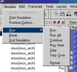

Du kanst die Resolution mein ich beim "Simulate" ändern da steht irgenwo
default udn dann son dropdown.
von Xilinxuser (Gast)
Das ist die Theorie - die Praxis erkennt man im angehängten Bild.
von fpgakuechle (Gast)
IMHO ist Start Simulation ... der interessante Punkt
