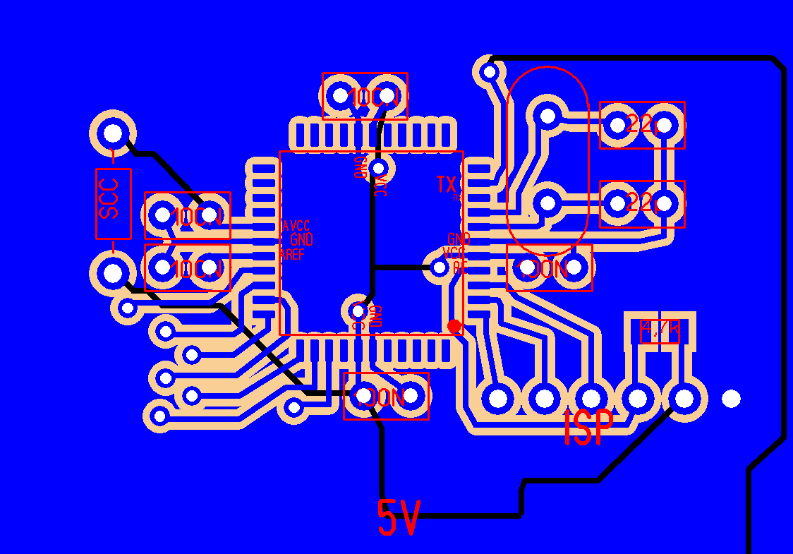

ich habe hier ein schweres Problem für mich, bei dem ich nicht
weiterkomme.
Auf meiner neuen Sensorplatine mit einem Mega16 und einigen OPV's habe
ich auf der Masseleitung Störungen, so daß das RS232-Senden nicht
richtig funktioniert. Nur ca. jedes 3-4 Zeichen wird übertragen. Das
führe ich auf die Störungen der Masseleitung zurück.
Da ich mit ähnlichen Systemen (Makros bei Sprint-Layout) gute Erfolge
habe, bin ich ein total überfragt.
Mein Oszi zeigt ein rhytmisches Zucken der Masseleitung bei Platine A
an, dies geht weg, wenn ich den Prozessor lösche. Sobald der Prozessor
aber wieder arbeitet (egal ob ADC oder RS232 senden) zuckt es wieder.
Die Linie am Oszi ist kurz weg und die rote Lampe geht kurz aus.
Verändere ich nun die Fuses auf internen RC so steigt/sinkt diese
Zuckfrequenz mit der MHZ-Zahl. Also bei 1MHZ Takt ist es nur halb so
schnell wie bei 2MHZ und so weiter. Also muß es was mit der
Arbeitsfreqenz zu tun haben.
100N kann es auch nicht sein. Habe an jedem an VCC,VCC (TQFP) und AVCC
wenige mm einen Kerko 100N gegen Masse. Wie schon gesagt ich nutze diese
Formation (MC mit Kerko/Quarz) dank Makro-Vorlagen schon bei einigen
anderen Schaltungen erfolgreich.
Auch ist bei den beiden anderen Platinen kein Zucken zu sehen. Gespeist
wird das ganze über 7805 mit 100N/470µ Eingang und 100N/220µ am Ausgang
auf Platine B. Von dort geht es per Kabel einmal zu Platine A (die
zuckende) und einmal zu Platine C (Display). Platine C auch mit einem
Mega16 und einem Display bestück hat sehr gute Werte - nichts zuckt und
auch die RS232-Übertragung klappt bestens.
Nur Platine A macht da Problem. Ich habe sicherheitshalber noch einen
10µ ca 8mm vom Chip entfert angebracht, aber auch kein Erfolg.
Alle unbenutzen Pins sind als Ausgang und Masse definiert.
Abschirm-Masse auf beiden Seiten der doppelseitigen Platine ist
ausreichend vorhanden...
Bin ziemlich ratlos. Wer hat da eine Idee?
Vielen Dank

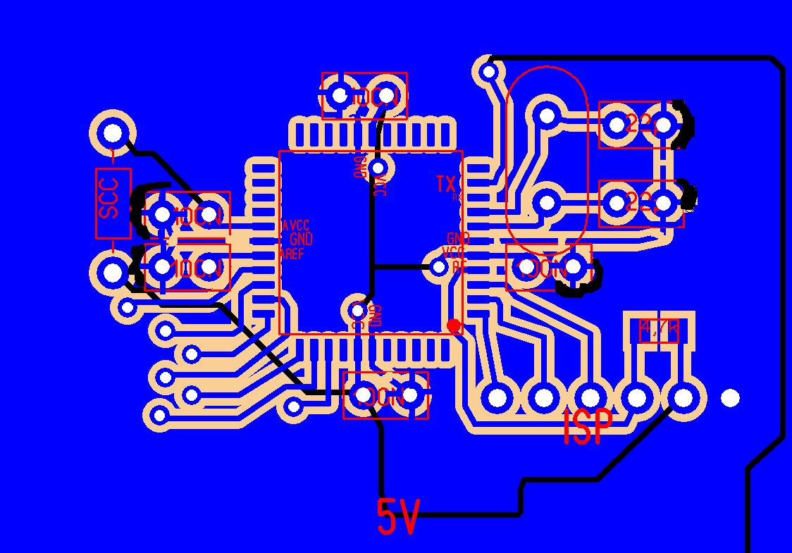

Gast #491612
Ich lese grade:
"100N kann es auch nicht sein. Habe an jedem an VCC,VCC (TQFP) und AVCC
wenige mm einen Kerko 100N gegen Masse."
Wichtig ist, das der Kondi wirklich über BEIDEN Versorgungspins des IC's
liegt, d.h. sowohl Plus als auch Minus (bzw. GND)!
Die Versorung so führen, dass Vcc und GND erst über den Kondi und dann
zum IC gelangen, wobei der Kondie so dicht wie machbar am IC so sein
hat. Jeder kleinste Umweg der Leiterbahnen verschlechtert hier die
Wirkung!
Ggf. nachträglich einen Kondi direkt über's IC löten. Das bringt mehr
als eine schlechte Leiterbahnführung mit X µF.
Mit unter können nachträgliche zusätzliche Masse-Brücken auch noch eine
Lösung sein.
Gruß,
Arne
Gast #491745
Masseleitungen zu führen ist immer doof. Warum verbindest du den
Massepin von den Kondensatoren nicht direkt mit der großen Fläche? Durch
die Leitungen zur Fläche hin, tust du ja noch Induktivitäten rein.
Am besten mal den Lötstopp um die Massepins der Kerkos entfernen und
direkt anlöten. Die Leitungen dementsprechend aufkratzen und offen
lassen.

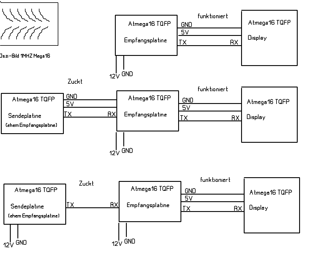

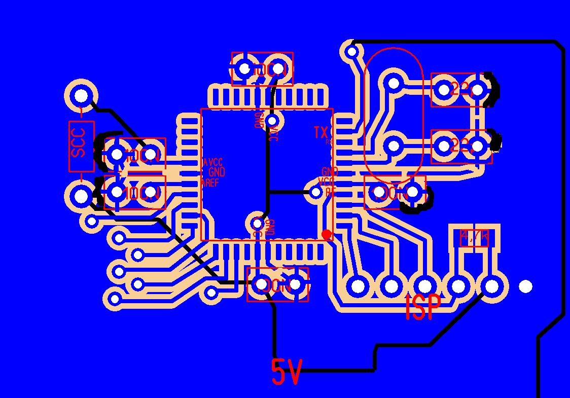

So, habe jetzt aus Verzweiflung an jeden der 3 VCC von unten, damit
schön nahe am Pin, an die 100N 22µ Elko rangelötet - keine Verbesserung.
Was mir aufgfallen ist, daß das Problem nur auftritt, wenn ich den
TX-Pin der Sendeeinheit mit dem RX-Pin der Empfangseinheit verbinde.
Selbst mein Test mit einer schon lange als Sendeeinheit befindlichen
Platine brachte Probleme sobald TX-RX verbunden worden sind.
Durch Zufall ist mir dann aufgefallen, daß die ganze Sache ganz schön
strahlt. Die Sendeplatine ist mit einem RJ45Kabel/Stecker mit der
Haupteinheit verbunden. Das ganze RJ-45 Kabel inkl Stecker zazber schöne
Zickzackmuster auf dem Oszi dar.
Und nun das Schlimmste: das "Zucken der Masseleitung" am Oszi kommt
NICHT von der Masseleitung, sondern über der KOMPLETTEN Sendeplatine.
Die komplette Sendeplatine sondert diese Zuckstörungen auf dem Oszi
hervor.
Erst wenn ich den ISP (AVR MK II) raufstecke, mindert sich die Strahlung
auf "nur" ca
Auf der Empfangsplatine ist noch der RJ-45-Stecker von der Sendeplatine
gestört, aber die Leitungen selber auf der Platine sind Störungsfrei.
Da dies Platine ja auch sendet, aber Problem und Störungslos bin ich
ratlos.
Warum veranlaßt die Sendeplatine solche Störungen? Ich hatte auf
fehlende Abschirmmasse (Herstellungsfehler oder so) getippt, aber nach
dem ich zig Stellen auf beiden Seiten der Sendeplatine freigekratzt habe
und da immer Masse anlag, auch das nicht möglich.
Einen Masseversatz von der Empfangsplatine (auf der sitzt der 7805) zur
Sendeplatine gibt es auch, ca 2,9mV.
Woran kann es liegen,daß die Sendeplatinen so arg stört? Bei einer
Empfangplatine mißbraucht als Sendeplatine (Pinkompatibel, einfach nur
Brücke von RX auf TX) bleibt alles ruhig. Kein RJ45 zackt eine Linie auf
dem Display noch selber schwingt die Platine auch nur ein bißchen.....

Gast #491923
also die Masse wird auch per Kabel weitergeleitet. ganz normal eben.
Ich messe ja einen Masseversatz zwischen den Sende und Empfangsplatine
von ca 2,9V (aber halt Baumarkt-Multimeter).
Die Zange habe ich am 200µ Kondi am Ausgang vom 7805 und mit der
Meßspitze wandere ich dann halt von Platine zu Platine. Da dürfte doch
nichts falsch sein. Und sobald ich die Sende-Platine drann habe und in
die Nähe davon komme, zuckt das Oszi. Und bei dem rj45Kabel zwischen
Empfang- und Sendeplatine habe ich eine art Sägezahn-Bild. Sobald ich
aber zur Empfangsplatine komme und nur wenige mm hinter dem Stecker vom
rj45 bin,hört das schwingen auf. Auch keine Störungen etc.
Und wenn ich gar die Sendeplatine abmache und eine etwas modifizierte
Empfangsplatine (tx gebrückt) ranschließe,gibt es gar keine Probleme.
Alles läuft.
Und bei der Display-Platine (empfängt die Daten von der Empfangsplatine,
auch die selbe Mega16-Baugruppe) gibt es nie Probleme...
Kann man bei einer Herstellung einer Platine diese so versauen, daß
besagte Störungen auftreten?

Habe nun einfach die umgemodelte Empfangsplatine jetzt eigen mit
7805/Elko/100N etc versorgt und an die selbe Autobatterie angeschlossen
und nur RX-TX verbunden, aber auch ein Zucken und nur jede 4 Ziffer wird
übertragen.
Auf beiden Platinen ist nichts mehr drauf, der rs323-chip ist eh nur
gesockelt und war nie drauf. Ich habe sogar die Transistoren für die
LED's abgekniffen, um auf Nummer sicher zu gehen.
beide Platinen brauchen exakt 26,9mA, so zumindest mein Multimeter, da

Also mehr als Skizze von dem Oszibild kann ich nicht machen, keine
Aufnahmemöglichkeit.
Und die Verdrahtung sind 2 Reihen Flachbandader. 5V, GND jeweils mit
Stecker von ISP zu ISP.
TX habe ich nun 10k, 22k und 41K. Aber die Störungen kommen schon direkt
von Chip, bei dem ich aufgund der Bauweise erst einige cm danach die
Widerstände einbringen kann.
Je höher die Widerstand wird, um so flacher wird der Pfeil...ich weiß,
ist nicht so viel. Aber mehr kann ich nicht anbieten.

Gast #492385
>Als sind beide Massen mit dem Minus der Batterie verbunden sowie beide
>+12V mit Plus der Batterie?
genau, beide haben gleiches Massepotential.
>Möglich, aber eher unwahrscheinlich.
absolut unmöglich, aber mehr fällt mir nicht ein.
>Naja, du dosselst halt den Spannungsanstieg (Strombegrenzung). Dadurch
>werden die ausgestrahlten Störungen kleiner.
ja, nur warum strahlt der Empfänger-Chip nicht beim Senden der Daten zum
Display? Selbe Schaltung, selbe Platine....
egal was gemacht wird, das Oszi zuckt und nur jede ca 4.te Ziffer wird
übertragen. Aber nur von Empfängerplatine (Sendet) zur Empfängerplatine
(empfängt). Absolut keine Probleme zur gleichen Zeit, wenn die
Empfängerplatine zur Display-Platine sendet und diese (Gleiche
Atmega-Schaltung) erfolgreich empfängt. Selbst wenn ich die
Display-Platine abmache (sicher ist sicher) gibt es weiterhin das
zucken...

Gast #492418
>Empfänger strahlen im allgemeinen eher weniger . . . ;-)
an sich richtig, nur er sendet ja auch, die Daten zum Display. Das ist
es ja, was mich so so verstört.
>Na dann schau dir doch mal die Daten an.
Mache ich bereits, am Display, daher sehe ich, daß da nur ca jede 4te
Zahl Übertragen wird. Lasse ich am Empfänger einen Pin toggeln, wenn das
Startzeichen der Zeichenkette erkannt wird, dann toggelt es
unregelmäßig. Bedeutet also, daß das Startzeichen nicht immer erkannt
wird, was auch durch das Display bestätigt wird. Die Übertragung von
Empfängerplatine zur Display-Schaltung geht bestens. Mehrfach schon seid
Wochen erfolgreich im Einsatz. War ja auch der "Vater" für die
eigentliche Sendeschaltung, welche ja jetzt nur rumzuckt...
