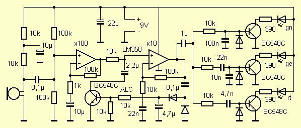

Hiho ich bins wieder der neugierige Azubi oder LED-Matrixspezi, najo auf
jedenfall plane ich nun nebenbei nochn neues Projekt, nämlich eine
Pegelanzeige.
Meine frage dazu ist , ob jemand sowas schonmal gebastelt hat, und warum
in dem Frequensweichenschaltbild die Transistoren weggelassen worden und
welchen sinn die da haben und wofür in der Originalschaltung das x10 und
x100 steht über dem LM3915?
Hier nnoch den Link dazu:
http://www.jb-electronics.de/html/elektronik/sonstiges/s_pegel.htm

Das ist der Verstärkungsfaktor der beiden Operationsverstärker, der
erste 1k zu 100 k, da nichtinvertiewrend beschaltet eigentlich 101-fach,
und der zweite 10k zu 100 k auch hier eigentlich 11-fach.
Die Gesamtverstärkung ändert sich aber noch mit der Lautstärke des
Eingangssignals. Die automatische Pegelregelung mit den beiden
Detektordioden und dem linken Transistor bedämpft über den 2,2uF-Elko
das Eingangssignal des zweiten OP, sodaß die Verstärkung kleiner als
1000fach ( genauer 101*11-fach) wird.
Die drei Transistoren sind nur Schalter für den LED-Strom, und
gleichzeitig Einweg-Gleichrichter für die Wechselspannung, das übernimmt
alles der LM3915

hallo,
nöö sieht gut aus der schaltplan
die x100 und x10 sind die verstärkung des OP's {in dem FALL:
Ua=Uref*(1+R1/R2) } .
welche transistoren meinst du??
Gast #491685
>wofür in der Originalschaltung das x10 und x100
Das steht für die Verstärkung der erste OPV macht 100fache Verstärkung
und der zweite 10fache.
Da ist kein LM3915 in deinem Bild.
Die Transistoren sind LED-Treiber...

@Fubu ich meinte den BC548er, der is nämlich im Frequenzschaltbild nicht
drin.
