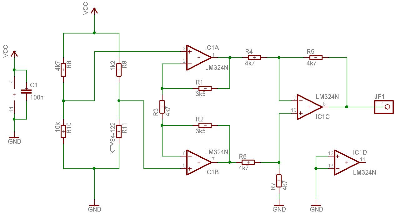

@all: Danke für die Beiträge
@Stefan: die Schaltung sieht vielversprechend aus. Ich werde das mal
testen.
Bevor ich deinen Beitrag hier gelesen hab, hatte ich noch selbst eine
Schaltung ersonnen... Mir ging es ja prinzipiell um die Auswertung des
Widerstandes eines KTY81-122-Temperatursensors, bei großer Ausnutzung
meines AD-Wandlerbereiches. Die hab ich mal in den Anhang gepackt.
Könnte das theoretisch funktionieren?
Die Messbrücke liefert eine Spannung von 0,02 bis 0,39 mal der
Versorgungsspannung, wenn der KTY81 seinen Widerstand von 500 bis 2300
Ohm ändert. Der nachfolgende Instrumentenverstärker verstärkt diese
Spannung dann noch um den Faktor ca. 2,5.
Sagt mal was dazu
Danke
