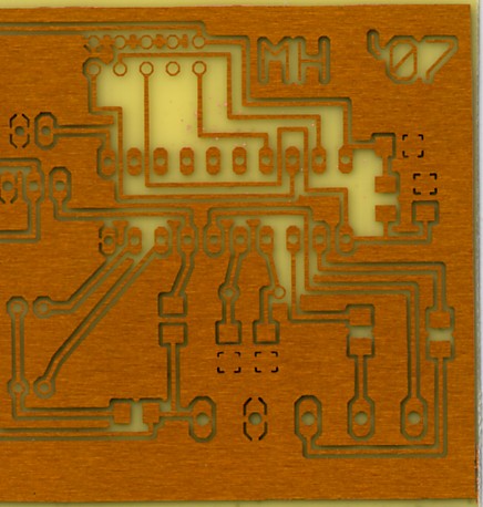

Hier mal ein Beispiel:
#492775

Hi Leutz, ich hab jetzt gestern mal länger belichtet, genau gesagt 11 Minuten! Sieht eigentlich ganz gut aus. Häng heut abend mal ein Bild rein. Beim Entwickeln ging auch alles von selber ab, ohne mitm Finger rubbeln. Vielen Dank für eure Hinweise, denke das war das Problem. Gruss, Markus
#494344
Ich verwende zum Entwickeln von Bungard-Platinen Natriumhydroxid - 15 g auf 1 Liter Wasser = 1,5 Maßlöffel. Ist etwas stärker, als in der Anleitung, aber Bungard empfiehlt auch eine etwas stärkere Konzentration bei Anwendung von Natriumhydroxid. Das Wasser auf Zimmertemperatur, die Flasche fühlt sich kühl an (nicht kalt). So funktioniert das Entwickeln auch ohne Pinsel ca. 3 Minuten. Das Layout erzeuge ich mit Tintenstrahldrucker auf Normalpapier - feinste Auflösung und Schwarzdruck. Belichtung erfolgt bei mir mit 3 Energiesparlampen a 15 Watt, 10cm Abstand zur Platine, Layoutpapier mit Pausklar-Spray behandelt 21 Minuten lang. Damit sind Leiterplatten mit SMD-Bestückung (1206) kein Problem.
Hi, anbei mal der aktuelle Stand. Damit bin ich sehr zufrieden. Werd den Entwickler nochmal ein bischen verschärfen. Man sieht ein paar "Pünktchen" die nicht weggegangen sind. Aber sonst ist's einwandfrei. Gruss, Markus

Na also! Die paar Pünktchen wirst du auch noch wegbekommen und die Sache ist perfekt.
Ja, denke ich auch dass die noch weggehen. Der Tip mit der Belichtungszeit war echt Gold wert. Ich hätt sonst noch zwanzigmal mit dem Entwickler rumprobiert ;-). Danke nochmal an euch! Gruss, Markus

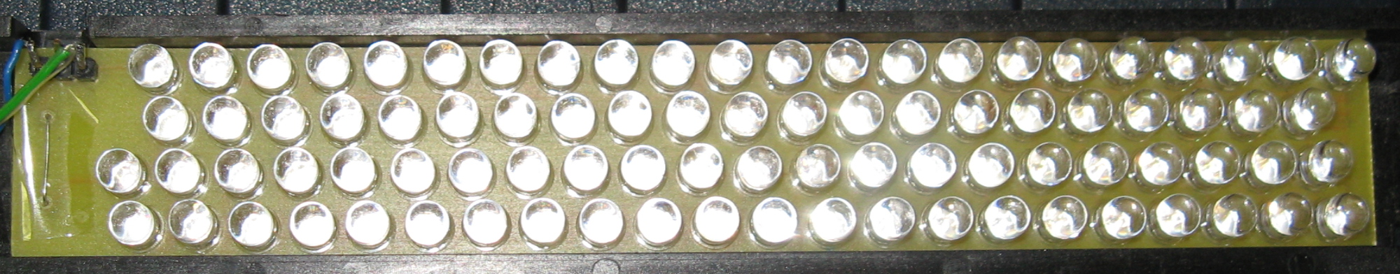

#511906
