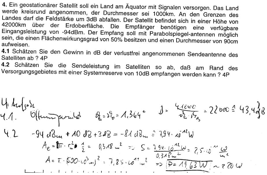

Hallo, diese HF-Aufgabe bereitet mir Probleme.
Ich bin mir nicht ganz sicher, aber die Lösung müsste doch falsch sein
oder?
Man kann doch nicht zu der Eingangsleistung: -94dBm die 10dB
Systemreserve sowie die 3dB hinzu addieren oder?
Die 10db und die 3dB müsste man doch abziehen oder?
von Lambda/2 (Gast)
Es soll eine Systemreserve von 10dB gegeben sein. Somit wird eine
Eingangsleistung von: -94dBm +10dB = -84dBm erwartet.
Am Rand gesteht man 3dB Verlust zu, also: -84dBm -3dB = -87dBm
Oder anders ausgedrückt: Am Rand hat man nur noch 7dB Systemreserve.
von Christoph Kessler (db1uq) (Gast)
Seltsam, ich dachte die geostationäre Bahn sei bei 36000km, nicht 42000
Am Rand soll der Empfänger doch auch noch funktionieren, und das mit 10
dB Reserve. Also muß der Pegel 13 dB höher als die Mindestleistung von
94dBm sein, die Berechnung stimmt.

von Christoph (Gast)
Bei -94dBm + 13dB ist das Eingangssignal stärker.
Warum ist es nicht umgekehrt? -94dBm -13dB (Systemreserve + 3dB)
Man geht doch immer vom schlechtesten aus? Was ist eigentlich mit
systemreserve genau gemeint?
Wie kommt man da auf die 20W Sendeleistung?
In der Lösung wurden die 43dB (Gewinn) in Watt umgerechnet und dies soll
laut lösung die Sendeleistung von 20W sein? Das kann doch nicht sein.
Wenn das Signal in der Mitte des Zielgebiets mit -94 dBm ankäme, wären
es am Rand nur noch -97 dBm, also 3dB unter dem Minimum, Empfang
gestört.
Die "Reserve" heißt ein vorsorglich eingehaltener Überschuß gegenüber
dem unbedingt nötigen, falls eine wetterbedingte Verringerung der
Empfangsleistung auftritt. Bei schlechtem Wetter wären es nochmal 10 dB
weniger.
Die 43 dB sind wenn ich recht sehe der Antennengewinn des
Parabolspiegels gegenüber einem Isotropstrahler. Das hat mit der zweiten
Aufgabe noch nichts zu tun.
Zuerst wird aus der Wirkfläche die Empfangsleistung pro Quadratmeter
berechnet, dann die gesamte "beleuchtete" Fläche , und der Quotient aus
beiden mit der gewünschten Empfangsleistung (-81dBm) multipliziert, das
soll die Seneleistung sein.
Also die -81dBm stimmen also.
Wie berechnet sich die Sendeleistung?
Kannst du mir dies anhand von den gegeben Zahlen demonstrieren?

von Tom (Gast)
a) -81dBm rechnen sich um zu 7,94*10^-12W, das sind 81dB unter 1mW
b) diese Leistung auf die Antennenfläche verteilt, gibt die
Leistungsdichte S auf der Empfangsantenne, dabei muss noch der Faktor
0,5 berücksichtigt werden.
c) diese Leistngsdichte S muss in einem Kreis mit Radius 500km erbracht
werden, also auf einer Fläche von 7.85*10^11 m^2.
Alles klar?
Ok habs so langsam verstanden.
      Pt
S = ----------
     4*PI*r^2
(Formel für Flächenleistungsdichte einer isotropen Antenne)
Diese Formel legt man doch hier bei der Sendeleistungsberechnung zu
grunde oder?
Die 4*PI*r^2 ist doch die Fläche einer Kugel. Da wir aber eine normale
Fläche haben muss man diesen Ausdruck dann durch PI* (500km)^2 ersetzen.
Das S ist die leistungsdichte die zuvor berechnet wurde: S= PVR/Ae
(PVR = Empfangsleistung = -81dBm, Ae = effektive Antennenfläche
0,318m^2)
von Tom (Gast)
So isses.
Im Prinzip kannste ja ohne Deine gesammelten Formeln auskommen.
Irgendeine Leistung wird auf irgendeine Fläche aufgeteilt. Hier ist es
halt die Satellitenleistung auf die 1000km Kreisfläche.
Wäre noch anzumerken, dass die Aufgabenstellung schlecht ist:
a) wie schon bemerkt, ist die geostat. Bahn 36000km über der
Erdoberfläche. OK, der Bahnradius ist 42000km, aber bitte den Erdradius
abziehen.
b) gute Aufgaben sind so, dass falsche Lösungswege auch zu falschen
Ergebnissen führen. Dies bewahrt den Korrektor davor, dem
Student/Schüler erklären zu müssen, dass er für sein "richtiges"
Ergebnis keine Punkte kriegt. Hier ist Antennengewinn in dB zufällig
gleich der Sendeleistung in dBm. Nicht gut.
Gruss - T.
