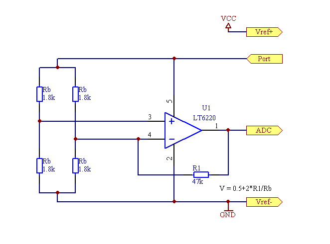

Mein Problem liegt darin, dass ich eine Knopfzelle verwenden muss. Der
gewählte Sensor IC benötigt aber 3 mA strom! Was nützt mir ein super
stromsparender Microcontroller, wenn mir der Sensor innert 10 Stunden
die ganze Batterie leer säuft? Genau - nämlich gar nichts. Und das ist
mein Problem.
Ich habe mir nun überlegt, den Sensor über einen der noch freien I/O
Pins *einfach ein und auszuschalten um Strom zu sparen. Da der AD
wandler bis zu 4000 samples bringt, würde ich damit ca. 1/10 des
Stromverbrauchs haben. (weil ich von den 4000 ja nur 400 samples
wirklich brauche und den rest der Zeit ausschalten könnte...)
Das ein und ausschalten des Sensors ist übrigens kein problem.
Funktionniert bis ca. 2 MHZ ohne weiteres, habe ich in einer separaten
schaltung mit Rechteckgenerator und Oszi ausgemessen.
Nun zu meiner Idee / Frage:
Ich möchte mir eine sample and hold schaltung ohne äussere Bauteile
(abgesehen vom Kondensator) aufbauen. (Weil der 2013'er ja keine sample
and hold schaltung zu haben scheint...)
Meine idee wäre nun, den CASHORT des Comparators zu nutzen, um den
Kondensator am separaten Pin zu laden. Danach soll der Sensor abgestellt
und mit dem nun eingeschalteten Sigma Delta konverter die Spannung am
Kondensator gemessen werden. So kann sich der langsame Sigma Delta viel
zeit lassen und ich kann den Sensor trotzdem nur für einige
microsekunden einschalten, was sehr viel Strom spart. (ziel wäre ca. 3
microampere durchschnisstverbrauch für den Sensor. Also ein Tausendstel
vom Verbrauch bei dauernder einschaltung)

Der Sigma Delta ADC braucht das Eingangssignal über die gesamte
Wandlungszeit.
Wenn dir 12 Bit reichen kannst du aber auch einen MSP mit 12-Bit
SAR-Wandler nehmen. Mit dem kommst auf eine Abtastzeit von kleiner 1µs.

@ jens (Gast) Danke für diese Antwort, das hat mir sehr geholfen. Ich
war mir da wirklich nicht ganz sicher, hatte das aber auch vermutet. Was
den 12 bit AD angeht, so gibt es diesen leider erst ab 64 pins (oder 48,
bin nicht mehr ganz sicher). Verwenden tu ich aber nur 10 Pins des
MSP430. Das wäre also völliger overkill. Mit dem 10 bit AD habe ich aber
schon experimentiert. (Den gibt es auch für die kleineren MSP430'er) Der
hat übrigens auch eine s&h. Mit der internen Referenz von 1.5 Volt
klappt das leider nicht. Die Spannungen des Sensors sind wohl einfach zu
klein. (Differenzspannung) Bin da aber noch am experimentieren.
Ich habe mich aber gefragt, was mit einer externen Referenzspannung
wäre.
Ist es möglich eine viel kleinere externe Referenzspannung zu generieren
und trotzdem noch 10 bit Auflösung zu haben? Oder was ist der Grund
dafür, dass die internen Referenzen immer über 1 Volt liegen?
Funktionniert der 10 Bit AD Wandler mit sehr kleinen Referenzspannungen
nicht mer so genau?
(z.b. könnte man die Referenzspannung doch mit einer Wiederstandsbrücke
generieren, die einen sehr hohen eigenwiederstand hat damit sie nicht
viel strom brauch)
@ Kupfer Michi (Gast)
Danke! Das sieht sehr gut aus! Ich werd mir das auf jeden Fall zu gemüte
führen. Jetzt habe ich doch noch eine chance den Sigma Delta zu
verstehen.

Du brauchst also noch einen kleinen externen Verstärker. Wenn dein
Sensor eine Brückenschaltung aus vier 100 Ohm Widerständen ist reicht
ein OP (z.B. LT6220 im SOT23-5) und einen Gegenkopplungswiderstand von
4.7kOhm. Der OP wird zusammen mit dem Sensor und ADC für 1µs bis 2µs
eingeschaltet. Als Vref+ und Vref- unbedingt die Brückenspannung
verwenden!

Gast #494540
Danke. Das tönt wirklich gut. Leider habe ich noch keine Erfahrung mit
externen op amps. (Nur mit dem internen PGA, der aber vergleichsweise
einfach zu verwenden war)
Aber wenn ich das richtig verstanden habe, wird das wohl keine Hexerei
sein.
Die Wiederstandsbrücke besteht wohl nicht aus 4 * 100 Ohm. Im Datenblatt
steht, dass der Brückenwiederstand 1,4 bis 2,2 kOhm sei. Das erklährt
zwar nicht ganz die ca. 3 mA stromverbrauch, die ich bei 3,3 Volt
gemessen habe, aber das Datenblatt wird sicher exakter sein als meine
hobbymässige Messung des Stomverbrauches.
Also Sens+ an Vref+
Sens- an Vref-
GND an Vs-
Vcc an Vs+
Den Gegenkopplungswiederstand zwischen Vout und Vref-
Habe ich die Beschaltung so richtig verstanden?
Werde morgen gleich mal sehn ob ich so einen op amp kurzfristig
auftreiben kann. Sonst müsste ich den halt bestellen. Aber die dinger
scheinen ja nicht teuer zu sein.
Wie hast du den Gegenkopplungswiederstand von 4,7 kOhm dimmensioniert?
Ist der höhere Brückenwiederstand ein Problem?
Muss da kein Vorwiederstand zwischen Sensor und Verstärker?
In Wikipedia habe ich auch die Formel für den Differenzverstärker
gefunden. Nur sind da ganze 4 Wiederstände eingezeichnet. Dass ich die
beiden Vorwiederstände nicht brauche kann ich nachvollziehen. Die Rolle
übernimmt dann wohl die Messbrücke. Aber wieso brauche in denn keinen
Wiederstand zwischen Vref+ und GND?
Gast #494669
@ Zurigo
Die Schaltung hab ich mir so wie im Anhang gedacht. Die Verstärkung ist
von R1 und den Brückenwiderständen abhängig. In diesem Fall also etwa
53. Probier am besten aus ob das reicht. Grösser als 200 sollte sie aber
nicht werden.
