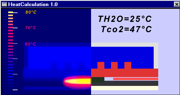

von J. S. (engineer) Benutzerseite
Du hast offenbar zwei Probleme: Einmal die Modellierung des
Wäremumfeldes um Deinen IGBT und dann das Fomulieren der Abhängigkeit
des Parameters. Das erste bekommst du mit einem Wärmeblockmodell hin,
das zweite mit stückweis appoximierten Funktionen, die aus Messung
stammen (müssen).
Für das Wäremeblockchenmodell bildest Du einfach eine Sammlung kleiner
Quader konstanter Materie. Damit lassen sich Kühlfahnen, Platinen und
Leiterbahnen, die wärmeleitend sind, gut darstellen. In jedem Block
rechnest Du mit einer Eenrgiemenge, einerm Leistungszufluss über 6
Flächen und einem Tempraturgefälle in alle Richtungen. Dann einfach
überlagern.
