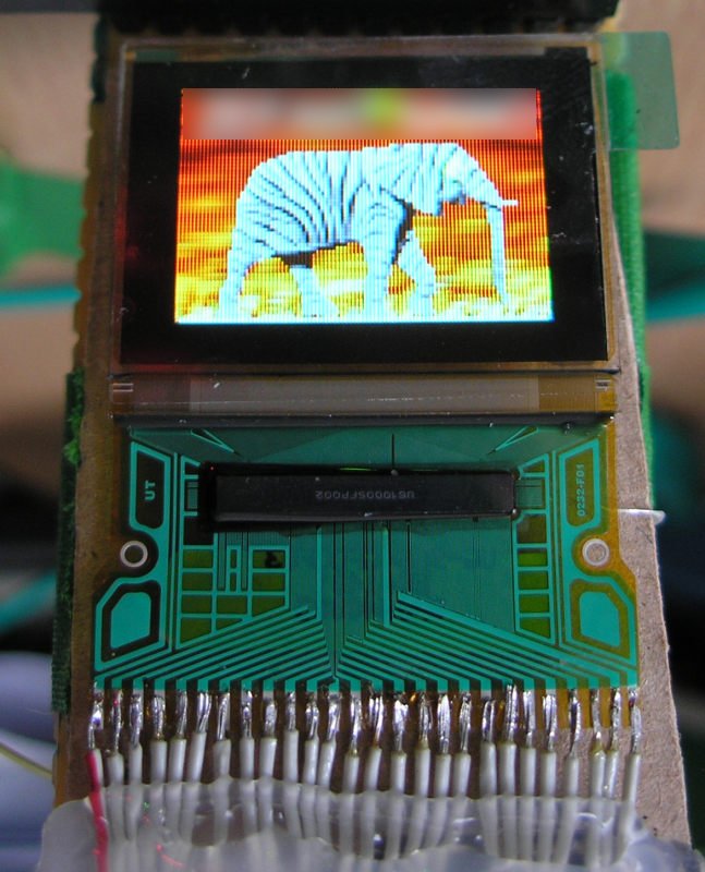

Hi!
Ich kenn die anderen oled Threads, hab aber eine spezielle Frage
und will mich da nicht anhängen ;)
Ich betreibe das Farb oled von Reichelt an einem FPGA.
Funktioniert auch ganz gut soweit.
Bin allerdings irgendwie von den Farben enttäuscht :-\
Mit den hier:
http://www.distar.it/flex/files/D.54f587f454b27b85cd20/Pictiva_Oled__Full__Color.pdf
angegebenen Initwerten für die Contrastwerte ist es sehr gelbstichig.
Mit diesen werten sieht es relativ ok aus:
reg 0x81 = 0x2F --set contrast for color "A" -> red
reg 0x82 = 0x2F --set contrast for color "B" -> green
reg 0x83 = 0x39 --set contrast for color "C" -> blue
Wobei es jetzt blaustichig ist :-X
Hat irgendwer mit den Werten Erfahrung ?

OP #494222
Hi!
Habs durch rumtesten halbwegs hinbekommen:
reg 0x81 = 0x2F
reg 0x82 = 0x1F
reg 0x83 = 0x1F
steht zwar so in keinem datenblatt aber jetzt ist weiß auch weiß 8)
Im Anhang kann man das resultat begutachten (inkl meiner ähh Lötkunst am
folienstecker)
Kann aber sein dass ich mein display leicht beschädigt hab und es
deshalb so komisch ist.
Ich hatte beim in betriebnehmen 11V und gnd verbunden -> es stank und
der chip war heiß
Es muss intern eine diode zwischen 3.3v und 11v geben die ich
kurzgeschlossen hab ;)
Bye, Simon
