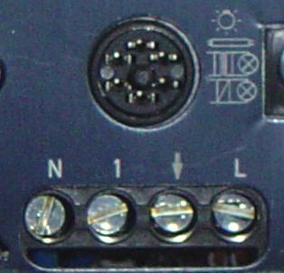

bin zur Zeit damit beschäftigt, die Pinbelegung dieses Meldermoduls
heraus zu finden, um komme einfach nicht weiter.
Dabei handelt es sich um einen Bewegungserfassungssensor, der einfach in
diesen Adapter gesteckt wird. Leider gibts den Adapter nicht mehr und
das Modul ist an für sich zu schade um weggeworfen zu werden.
Mit den Symbolen die daneben stehen konnte ich bisher noch nichts
anfangen, hat eventuell jmd von euch eine Idee ? Würde das Modul gerne
beim Pferdestall in Betrieb nehmen, da ich dort immer erst in den Stall
muss um das Licht ein zu schalten.
Vielen Dank !

Hallo Ludger,
hast Du denn weitere technische Daten -
z. B. die Versorgungsspannung:
wenn das Gerät 230V Betriebsspannung
hätte, wäre "L" und "N" klar.
ACHTUNG - dies ist nur eine Frage
keinesfalls sage ich:
"L" und "N" gehören an 230V
Gruss Otto

Hallo Otto,
danke für Deine Bemühungen,
ja das Gerät wird soweit ich weiß an 230V angeklemmt.
Vom Hersteller gab es leider wenig Unterstützung, es
wurde lediglich eine Produktbeschreibung (siehe Anhang)
ausgehändigt, aus der man leider nicht erkennen kann wie das
Gerät zu betreiben ist. Aber L und N gehören definitiv an die 230V

das Gegenteil (der Bewegungssensor) wird einfach eingesteckt.
Kann jemand was mit den Symbolen daneben anfangen ?
Bin Bürokaufmann, leider kein Elektriker, daher habe ich deratiges
noch nie gesehen...

Hallo Ludger,
1. klemme "L" und "N" an 230V und ein Meßgerät
zwischen "N" und "1" an, dann bewege Deine
Hand vor dem Sensor und schau auf das Meßgerät -
keine Reaktion ?
2. dann Meßgerät an "N" und "Pfeil" - bewege die
Hand wieder vor dem Sensor.
Zeigt das Meßgerät bei 1 oder 2 etwas an, klemme
hier eine Last an und prüfe.
Die maximale Last muß auf dem Gerät angegeben
sein - z. B. 500W oder 500VA.
