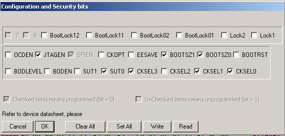

habe einen ATMega16 und würde gerne wissen,
wie ich die fuses auf ein externen 16 MHZ quarz umstelle.
im anhang ist ein screen davon, wie sie jetzt gestellt sind (steht auf
internen oszilator 8MHz)
Also bin mir da total unsicher wie ich den auf extern 16MHZ stell und
hab mir da letzte Woche schon einen uC abgeschossen,
wäre sehr dankbar für hilfe !!

Hi, also sollte ich die wie folgt setzen ?
(siehe anhang)
von fubu1000 (Gast)
hallo,
nein das ist falsch !!!
du musst CKSEL0-3 auf "1" programmieren und SUT0-1 vorsichtshalber
erstmal beide auch "1" und CKOPT auf "0" !!!!!!!

von Karl H. (kbuchegg)
fubu1000 wrote:
> aso "1" heisst nit programmiert ( kein hacken) und "0" heisst
> programmiert( hacken) !!!! zumindestens bei YAAMP
Bring ihn bitte nicht durcheinander.
Auf seinem ersten Bild ist klar erkennbar, dass er
PonyProg benutzt.
So wie er es hat ist das schon OK.
Das wichtigste ist, dass er bei CKSEL 0 bis 4
keinen Häckchen hat.
von Christian M. (Gast)
Guten morgen,
hab es gestern abend nicht mehr geschafft da was zu machen, war schon zu
spät...
@ Karl heinz Buchegger :
meinst du CKSEL0-3 oder ?
zumindest gibrts bei mir kein CKSEL4
Also bei allen CKSEL keinen Haken, bedeutet dass der Controller anfängt
mit dem an XTAL1 und XTAL2 angeschlosssenem Quarz zu schwingen, richtig
Christian M. wrote:
> Guten morgen,
> spät...
Tschuldigung. Mein Fehler. Es sind 4 Bits, also von 0 bis 3.
Sollte ich eigentlich in Fleich und Blut haben.
Ja.
