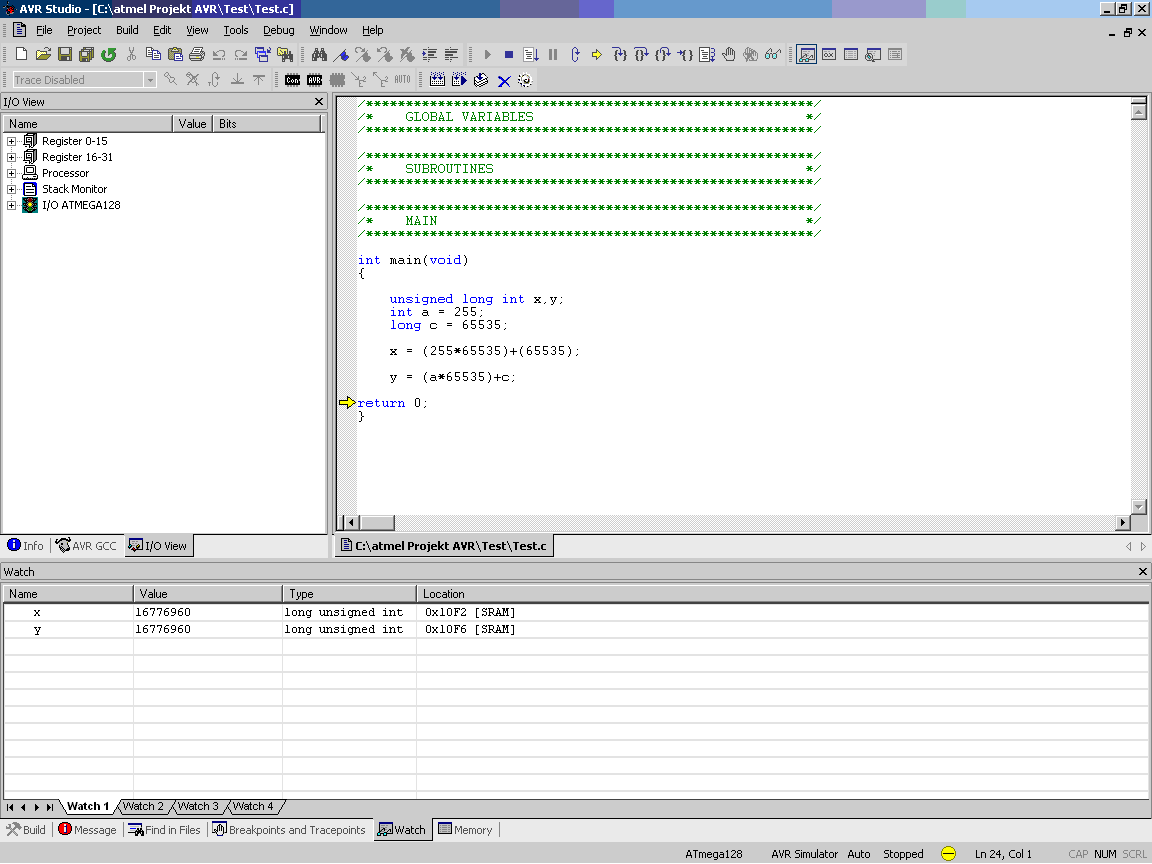

ich muss folgende Rechnung ausrechnen
    x  = ( (0.....255) *     (65535)   )  + (0.....65535)      In Zahlen
int32  = (    (int)    *  (Zahlenwert) )  +    (long)
Bezeichnung
warum erhalte ich für x nicht den richtigen Wert? Sind diese
Bezeichnungen inkompatiebel? hat mir jemand eine Idee...?

Gast #494063
int32_t Ergebnis;
int8_t Wert1;
int32_t Wert2;
Ergebnis = ((int32_t)Wert1 * 65535) + Wert2;
Das sollte zumindest das richtige Ergebnis liefern. Ansonsten wird, wie
von anderen schon angedeutet, jede Berechnung in 16-Bit durchgeführt,
wenn keiner der Operanden größer als 16 Bit ist. Das Problem ist eben,
dass bei der Multiplikation beide Werte <= 16 Bit sind...
BTW: Bist Du sicher, dass Du mit genau 65535 multiplizieren willst und
nicht mit 65536? Sieht mir nämlich fast so aus, als willst Du in den
oberen 16 Bit den ersten Wert abspeichern und den zweiten
dazuaddieren...

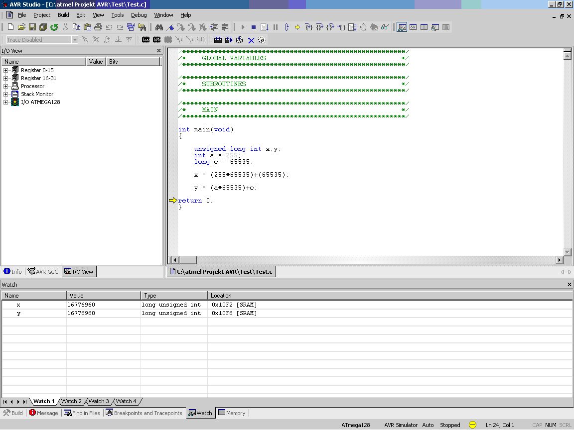

#494259
Herb wrote:
> Ooops das war ja die alte Version.
> Sieht so aus, als ob es auch so geht.
> Warum bei dir nicht?
Hab auf meiner jetzigen Maschine keinen Compiler.
Tust du mir einen Gefallen? Mach mal a zu unsigned int
und lass mal sehen was dann raus kommt.
