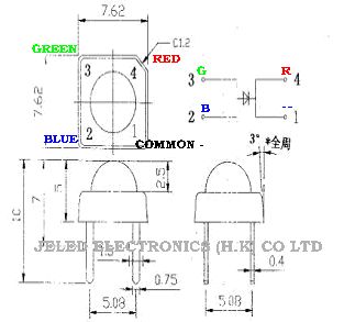

Nehmen wir an dass ich ein Feld aus 4x4 LED mit PWM ansteuern will. Wie
schliesse ich die denn an? Seriell geht nicht da die LED nur vier pins
haben, mit gemeinsamer Kathode. Bleibt nur noch parallel doch dann
brauche ich ja 4x4x3=48 Vorwiderstände die zusammen mehr Platz auf der
Platine brauchen als die LED selbst.
Multiplexing wird wohl eher schwierig da der PWM schon in Software
realisiert ist (ATtiny13).
Hat jemand eine Idee oder sehe ich irgendwas falsch?

Gast #494171
realisiert ist (ATtiny13)....
JA:
Entweder die 48Vorwiderstände akzeptieren, oder
die Software auf Multiplex umstellen..
(Das Ausgeben könnte ja seriell =>SPI geschehen..)

OP #494240
Sven F. wrote:
> wieso willst du nicht je 4 leds der gleichen farbe in reihe schalten und
> deine betriebspannung für die pwm erhöhen dan gehts mit 4 widerständen
> bzw konstandstromquellen.
> sven
Das geht eben nicht weil die 3 Farben im gleichen Gehäuse sitzen und
dieses nur vier pins besitzt, 3 Anoden und eine gemeinsame Kathode.
Grüsse,
Michael
Gast #494730
@tim
und dann????  wer sagt dem strom, dass er richtig abbiegen soll??? :)
common anode oder kathode geht nur uber einzelnes ansprechen. Entweder
multiplex, widerstaende oder shift register
Gast #495406
@tim
schau dir mal dir datenblaetter von solch RGBs an. "common" bedeutet
"gemeinsam". diese LEDs haben nur 4 anschluesse. einmal blaue anode,
einmal rote anode, einmal gruene anode und die kathoden aller LEDs
liegen auf dem gleichen pin. die kann man nicht in reihe schalten.

OP #496869
Erstmals vielen Dank für die Tips. Ich muss erst mal recherchieren was
'Konstantstromquellen' und 'High-Rise-Switches' sind.
Die LED kommen aus Hongkong, genauer gesagt vom E-Bay-Shop 'jeledhk'.
Die Typen haben mir zwar zuerst die falschen geschickt, aber sonst bin
ich zufrieden. Die LED leuchten sehr hell, angegeben sind 6000 mcd @ 20
mA. Die Pins sind aber nicht sehr stabil und wohl eher nicht auf 1000
Steckvorgänge auf meinem Experimentierbrett geeignet.
Ach ja, das 'Datenblatt' gibt als forward voltage 3.2 (R) 3.4 (G) 3.6
(B) Volt an. Ist das normal? Sind die roten normalerweise nicht tiefer?
