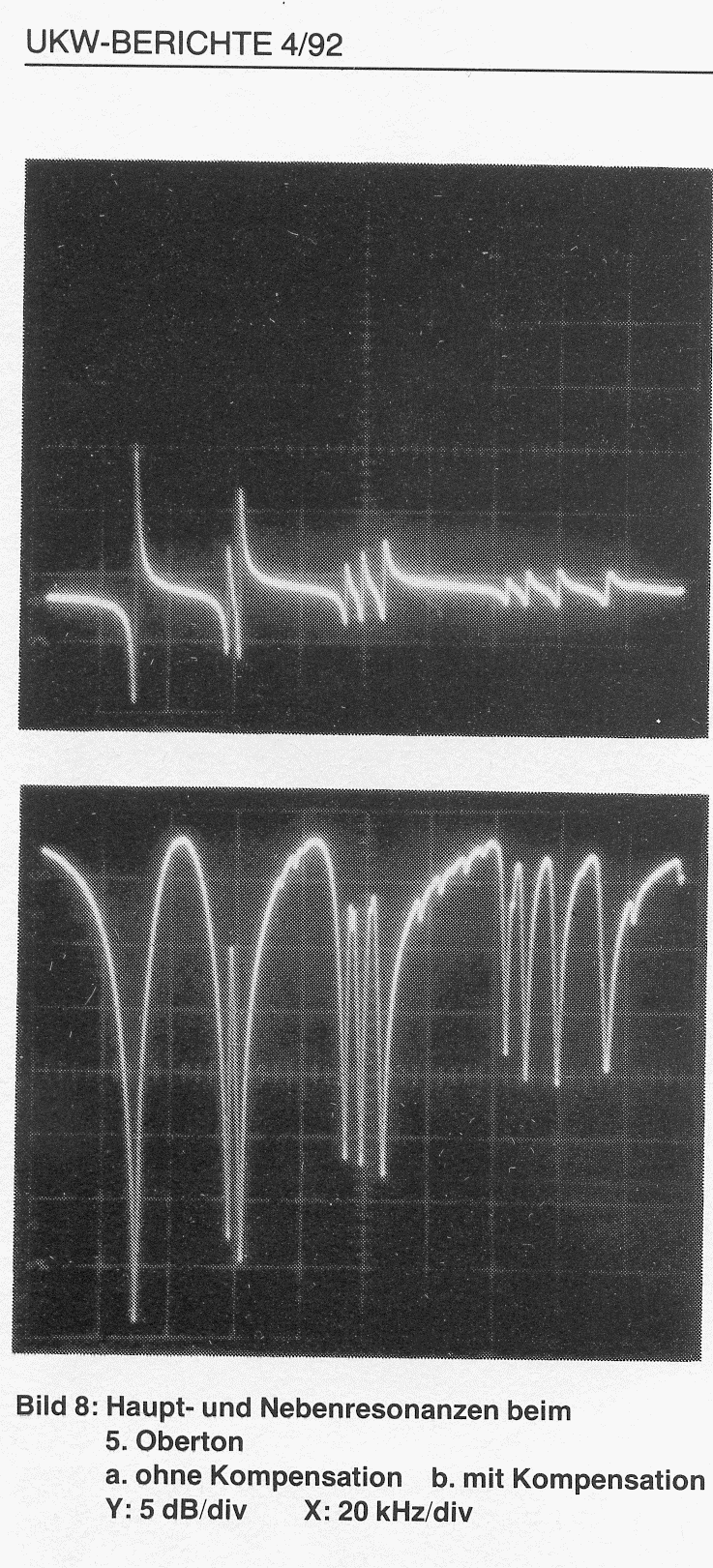

Es gab mal einen ausgezeichneten Artikel in den UKW-Berichten zum Thema
einfache Messung von Quarzparametern:
Kristall-Splitter. Detlef Burchard,. 1992/4. 215 - 228
(Im Internet habe ich nur einen englischen Artikel desselben Autors zur
Messung von logarithmischen Verstärkern gefunden:
http://www.clearlight.com/~vhfcomm/pdf/log-conv.pdf
nur als Leseprobe, der Quarzartikel war ähnlich ausführlich mit
praktischen Messungen)
#494886
Quarze haben ni<ht nur eine Resonazfrequenz. Es kann zudem als
Parallelresonator und auch als Serienresonator betreiben weden. die
Frequenzen sind oft sogar nicht weit auseinander.
Der Quarz kann auch als Obertonresonator getrimmt sein. Des witeren
ahben sie
Nebenresonanzen.
Man sollte daher schon auch etwas über die Quarze wissen.
#495535
Giga-Tech hat sie noch in der Liste stehen:
CF 300 B    Dualgate /GaAs    5, 11 €
CF 300 C   "   6, 14€
aber ein anderer FET sollte auch gehen, die Frequenzen sind ja nicht so
hoch.
Die Stabilität des Generators muß natürlich hoch sein, ein
freischwingender Wobbeloszillator ist zu instabil. Heutzutage ist ein
DDS dafür gut, die gabs 1994 noch nicht. Die Messungen damals wurden
laut Text auch versuchsweise mit alten Röhrengeräten gemacht, Bj. 1954
und 1965, schmalbandig gewobbelt über eine nachträglich eingebaute
"Feinverstimmung". Die Fotos sind aber mit einem selbstgebauten
Generator des Verfassers entstanden.
#495850
Nachtrag:
Drei Hefte zuvor (1/1992 S.43-50) hatte derselbe Autor einen Artikel
über MESFETs, dort ist die Schaltung näher erläutert. Ein normaler
DG-MOSFET sei fast so gut, (Reichelt hat ja noch BF961, BF980/80/82 im
Programm). Es geht vor allem um geringe Rückwirkungskapazität und hohe
Vorwärtssteilheit. Wichtig ist eine hochohmige Ansteuerung und
Auskopplung am Quarz. Im Vorgängerartikel wird eine "HF-Stromquelle"
gezeigt, die der ersten Stufe hier ähnelt. Die zweite Stufe wird als
HF-Tastkopf bezeichnet.
